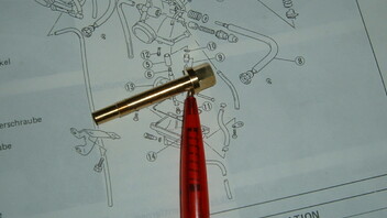

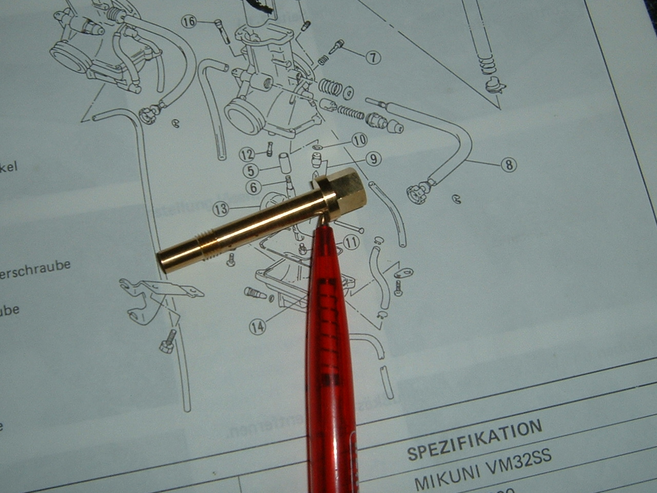

mach doch mal n foto vom düsenstock mit hauptdüse und erklär mal was dir das so entgegenkam.

Das Orginal hab ich nicht mehr. Nur eine, die ich noch nicht eingebaut habe. Das ding ist an der Stelle wie im Bild zu sehen ohne Kraftanstrengung beim ausdrehen abgebrochen.
Bedüsung sollte Orginal sein lt.WHB und ich selbst hab noch nichts geändert.
