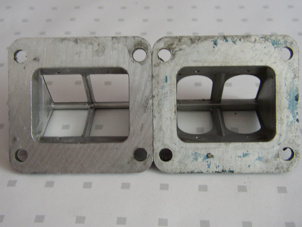

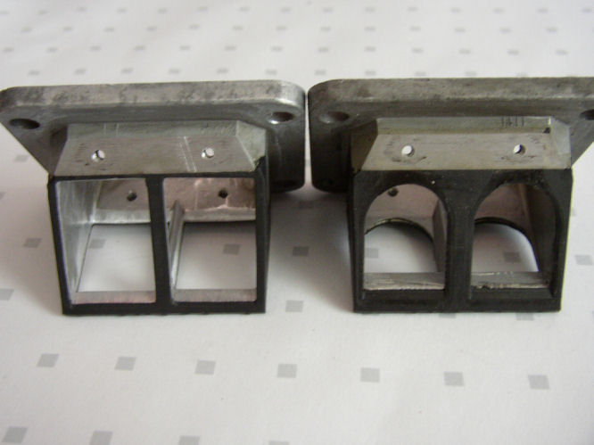

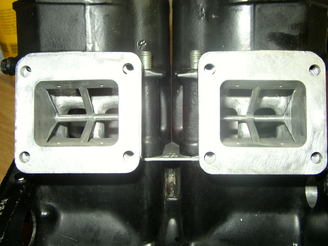

  • Querschnittsvergrößerung durch Stegverringerung ok, aber die nach oben gezogenen Fenster dürften rein gar nichts bringen, im Gegenteil. Wenn ich mir die Projektion der Membrankästen mit geöffneter Membran angucke, scheints da wenig Potential zu geben mit dem Vergrößern der Fenster Richtung Dichtfläche.

  • Das waren meine ersten Membrankäfige die ich bearbeitet habe. Nach oben hin (stimmt schon) kann man sich die Feilerei etwas sparen. Da steht es nicht so sehr im Weg ;-).
    Wenn man vorher schon gute Membranplättchen drin hat (und das ist ja meist so), dann bringt es nichts. Gerade die origin. RGV Teile sind gut,für ganz hohe Drehzahlen könnten/müssten sie vielleicht härter sein.
