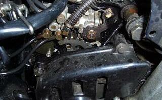

  • Ja Ja jetzt könnt ihr über mich herfallen ,
    bin 3 in 4 gang Vollgas zwei Autos überholt und dann ein riesen knall hinterrad blockiert
    fang an zu schleudern und dann löst es sich wieder und wieder Blockiert es und löst sich wieder kam dann zum stehen .Hatte ein Engel bei mir gehabt ,der gut auf mich Aufgepasst hat .Das war auf gerader strecke brauchte beide Fahrspuren.Beim stehen kam das ganze schöne Öl rausgelaufen siehe Bild .Hätte doch besser das super Angebot vom Str500 angenommen aber ich dachte halt jo das mach ich im Winter .
    Jetzt mal schauen was ich mache vieleicht verkaufen ?
    Geile zeit
