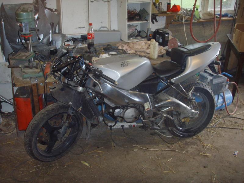

quasi Neuaufbau einer Rs 125 von Dorfi
  • Der Werdegang meiner rs steht noch am Anfang, hier mal die Eckdaten
    Baujahr: 97
    Leistung: offen
    Laufleistung: 40.000 km
    Vorbesitzer: 2
    Preis: 350€
    Nach dem Kauf hatte sie eine völlig zerkratzte Verkleidung die ich abgeschliffen, gespachtelt und mittlerweile zu hälfte neu in Lichtblau lackiert habe (fotos davon später).

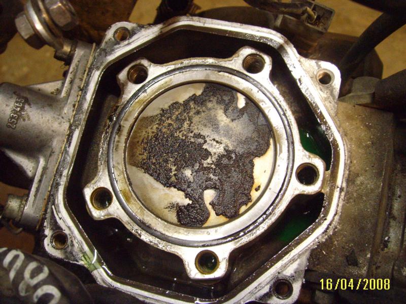

    Der Motor wurde laut den Vorbesitzern nie überholt, dementsprechend hat der kolben 40tkm runter, sieht jedoch noch ziemlich gut aus. Allerdings beachte man die Rußbildung auf dem Kolbenboden.

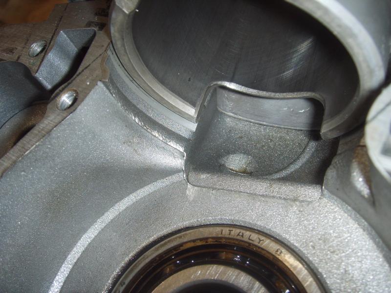

    Den Motor habe ich nun gespalten um mir alles anzusehen, wirklich faszinierend schöne Konstruktion in meinen Augen, und um ihn zu überholen.
    Der Zylinder hat, wie auf den Bildern zu sehen, im Bereich des Kolbenhemdes noch einen ausgeprägten Kreuzschliff. Im Oberen Teil richtung Brennraumdreckel haben jedoch die Kolbenringe fast eine spiegelglatte fläche geschaffen.
    Was ich überholen will (bitte kommentare ob es sinnvoll ist oder ob ich etwas wichtiges vergessen habe):
    1. Zylinder selber hohnen per geliehenem Bohrmaschinenaufsatz (ich bin selber gespannt :winking_face: )
    2. Neuer Kolben --> welches Maß? Der jetztige Asso Kolben hat Ori maß.
    3. Neue Kurbelwellenlager --> wie kann ich nur die alten rausbekommen? Muss ich da einen Abzieher kaufen, oder kennt jemand einen Trick?
    4. Gusskannten im KW-Gehäuse entfernen und Eingange der Überstromer strömungsgünstiger gestalten

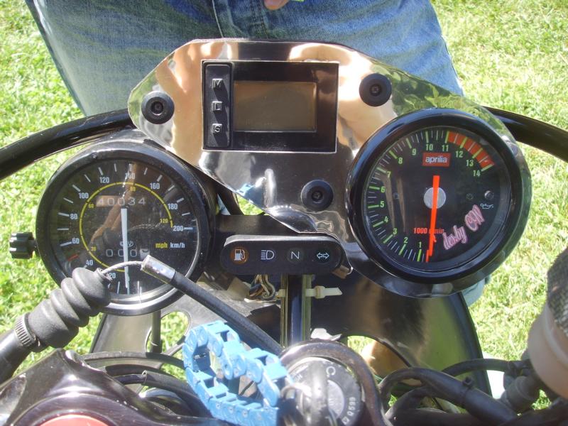

    Eine Blende für die Instrumenten tafel habe ich mir aus Plexiglass und Spiegelfolie hergestellt.

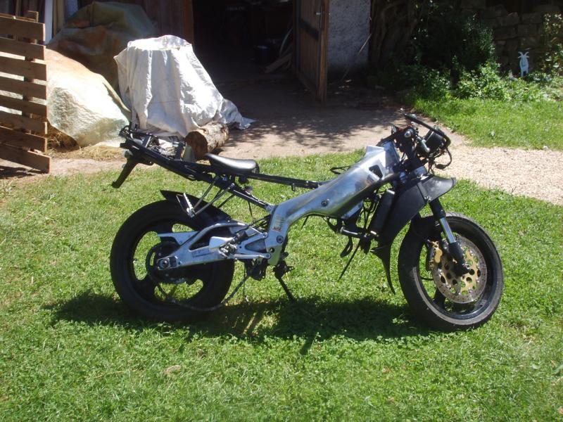

    Das letzte Bild zeigt den aktuellen Stand.

    1.Honen mit der Bohrmaschiene ist Bockmist, weil die läuft nicht rund genug für so Späße. Außerdem kannst du da nichtmal schnell mit irgendeiner Drehzahl durch. Und so Hongerät für Wald und Wiesensachen... Mal im Ernst nen guter Honkopf kostet soviel da kannst du 5 mal honen lassen.
    2.Ein Kolben muss zum Zylinder passen Original sind 2-3 hundertstel mm kleiner als der Zylinder. Den Kolben such der aus der Hont. Werkzeug dafür hast du Sicherlich nicht (Dreipunktinnemikrometer bzw. Messchrauben hoher Qualität).
    3. Ausschlagen?
    4. Lass ma das is Kinderkacke investier lieber in nen Gescheiten Auspuff.
    Geb dir jetztn Tipp, auch wenn du das sicher nicht gerne hörst. Lass den Motor machen. Du hast zu wenig Schraubererfahrung und an dem Motor lernst du nix. Wenn der hinterher nicht läuft ist viel viel Geld weg.

  • Ich würde den Zylinder honen + vermessen lassen, einen neuen Kolben dazukaufen (Asso) eine neue Welle (alternativ von einem Profi frisch pressen lassen) neu lagern, und gut. Geschichten wie Gehäusebearbeitung würde ich lassen.

    Mal n paar Tipps.
    - Werkstatthandbuch gibts zum Download
    - Lager Ausschlagen (gleichmäig am Besten eine Ratschennuss nehmen)
    - Lager vom Nebengeläge(Getriebe Welle vorn) und Ausgleichswelle Limaseitig brauchst auszieher. (Beim freundlichen en fünfer für die Kaffeekasse)
    - Getriebe Pitting Kontrollieren
    - Kontrollmaße für Bauteile stehen im Whb
    - Das Wasserpumpenrad ist mit höchster Vorsicht zu behandeln!
    - Keine Athena Dichtungssätze (die Simmerringe von denen sind ok)
    - Welle überholen gibts Adressen (auch Zylinder) ist nicht sooo teuer
    Lager einbauen findest du Anleitungen im Netz, Vorsicht wegen den Simmeringen. Eintreiben am besten mit Kupferdorn oder Ratschennuss oder oder. Lagernummern alle in den Faq's.
