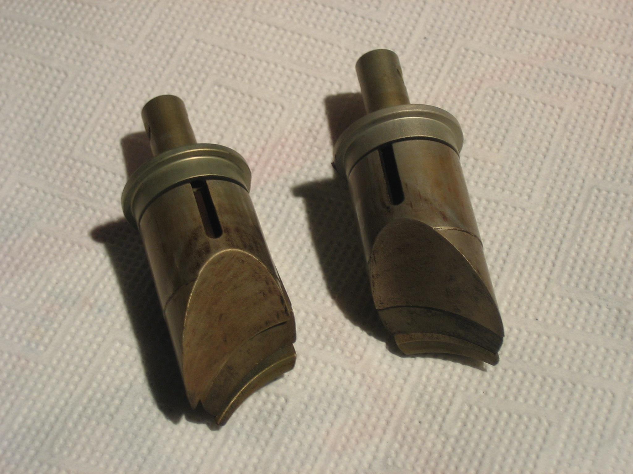

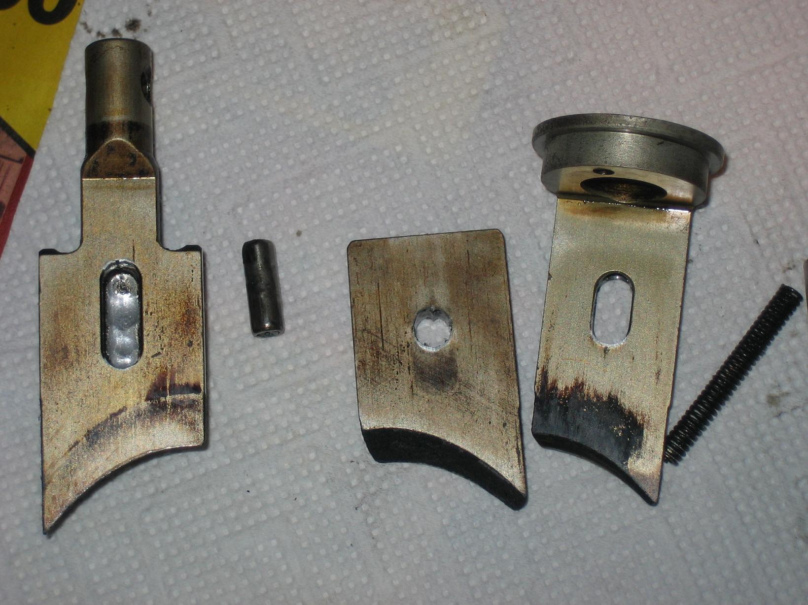

ist bei den ober- und unterteilen des schiebers auf dem ersten bild noch was zu retten?
na ich werd die jetzt erstmal reinigen.

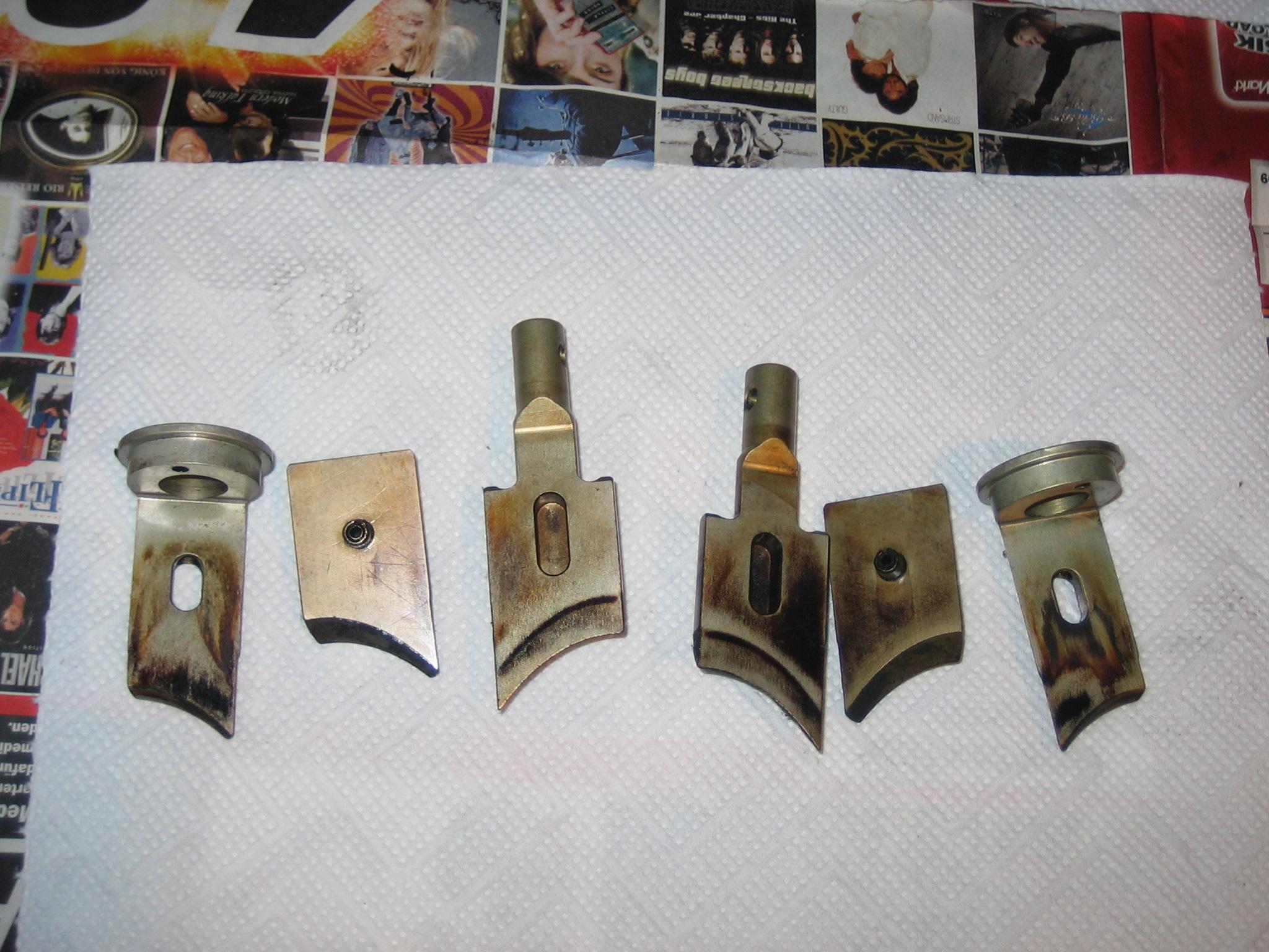

hier die komplette bildergallerie mit fotoversuchen durch den auslass.

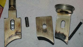

da die nut im ober- und unterteil doch schon gelitten haben würd ich die sachen dem förster geben, da er 6mm doppelspannstifte verbaut und somit die abgenudelten teile sowieso ausfräsen muß, mittelteile je nach absprache mit ihm...

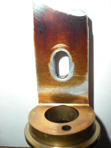

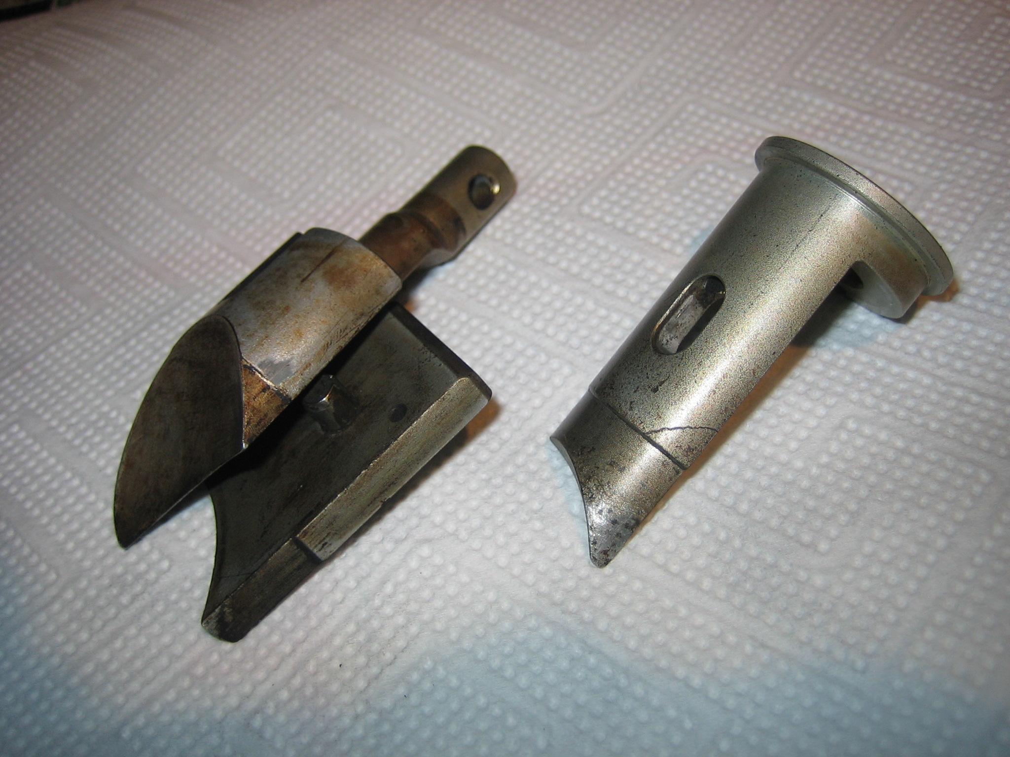

nach dem reinigen sah auch der zweite schieber des rechten zylinders nicht so gut aus. so wie ich das sehe hat das oberteil schon einen riss und die bechichtung des unterteils ist nicht mehr überall vorhanden.
gemessen an den 30000km die er gehalten hat sieht er fast noch gut gut aus.
am erneuerten paar des linken zylinders konnte ich nach 14.000km nix finden was nicht i.o. wäre.

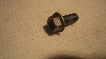

eine überraschung gabs gestern noch bei der demontage. meine "vorfreude" auf die kreuzschlitzschrauben die so gerne abbrechen war dieses mal unbegründet. denn statt den heiklen originalen schräubchen waren diese unscheinbaren mit einem 8er sechskantkopf verbaut.
noch ein klarer beweis das es in 10jahren und 30.000km mindestens einen echten service gegeben hat bei dem die schieber kontrolliert wurden. olé!

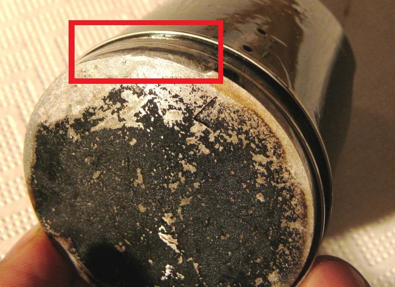

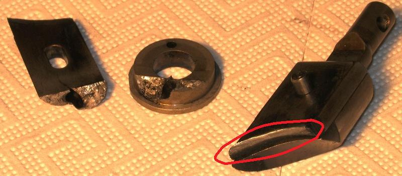

bei der letzten ausfahrt gabs so ein unangenehmes leistungsloch bei 7 bis 8000... zum glück hab ichs mir noch im frühstadium anneguckt.
den betreffenden zylinder werde ich mal unseren spezilisten senden. optisch hat er noch nicht gelitten. aba auf meine optik will ich mich in diesem fall nicht verlassen.

autsch!!!! das schadensbild kenn ich 8)... bei mir hat jedesmal der auslasssteg was mit abbekommen
ja zum glück früh bemerkt. mir hat es bei gleichem schaden immer gleich den zylinder mit zerhauen.
