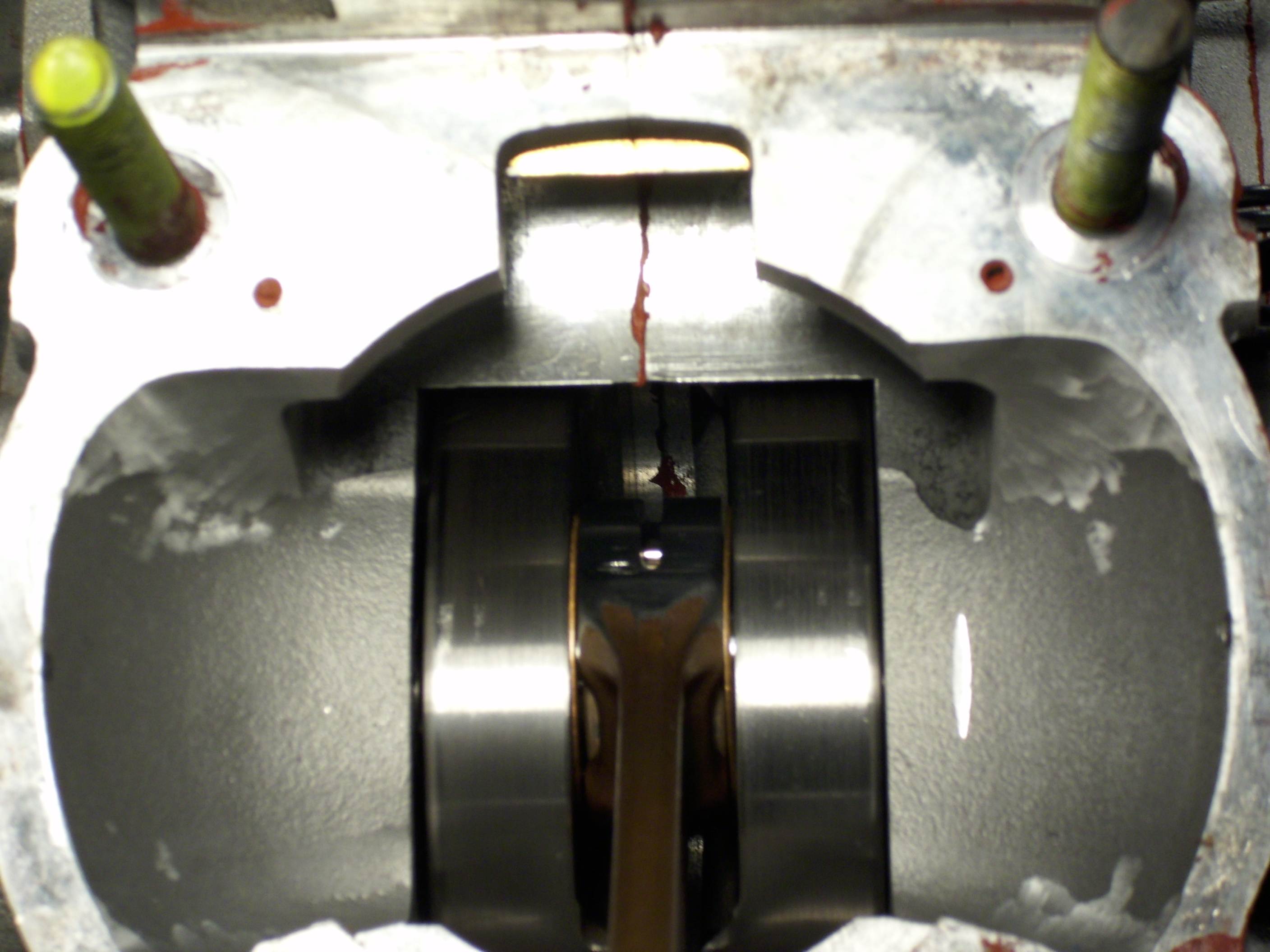

    Ich fahre Kurbelwellen mit geschlitztem Pleul ( macht z.B Gufi ) aber nicht mit
    Mischungsschmierung sondern mit Pumpenschmierung ( Serie), und Haupt
    lager im Getriebeöl (auch Serie)
    Ich habe es bei meiner Kontrolle überprüft und das untere und obere Pleullager
    bekommen dabei genug Öl ab , beide Lager haben noch Einbauspiel.
    Also ,der Umbau geht auch. :freak
