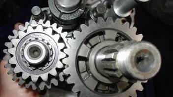

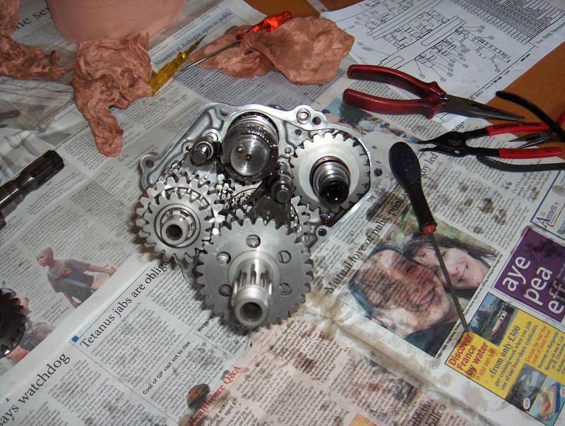

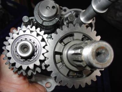

hier mal die unterschiedlichen getriebe
bild 1 links standart, rechts verstärkt.
bild 2 nova
bild 3 ghnich denke man sieht recht gut die fertigungsunterschiede
suzuki billiger guß
nova etwas aufwändiger aber keine hinterschliffenen klauen
ghn sehr aufwändig gefertigt, alle klauen hinterschliffen -
