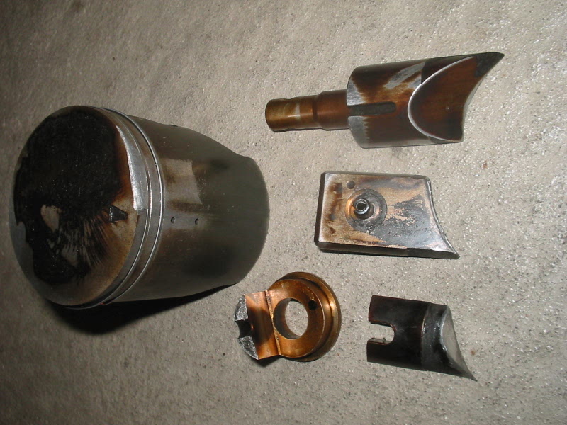

  • Hab gerad nen bischen am Motor geflanscht.
    Und hab gleich mal am liegenden Zylinder angefangen.
    Der wars dann auch gleich.
    Satter und glatter Schieberbruch.
    Das Stück hat natürlich am Kolben gerieben.
    Ich glaub ne Masse Glück gehabt zu haben, das ich nicht nen Adler mit dem Möppi gemacht hab.
    Na denn mal :drink:
  • Moin Semi,
    sieht ja übel aus!
    Dann mal weiter zerlegen, KuWe überprüfen lassen und Teile erneuern.
    Ist der Zylinder reif für eine Neubeschichtung?
    Teile gibst bei Förster (hat mir heute auf den gestrigen Kolbenbetrag geschrieben).
    Berichte mal weiter. Und vergesse nicht nach dem Schrauben eine zu :drink:.
  • ak
    Meinste der war schon länger weggebrochen?
    Der AS ist schon einige Millimeter kürzer wie er sein sollte.
    Da müssen die Ringe schon ganz schön gehobelt haben.
    Nur Leistungverlust war nicht zu merken.
    Der auf die Spritpreise scheißt :biggrin:

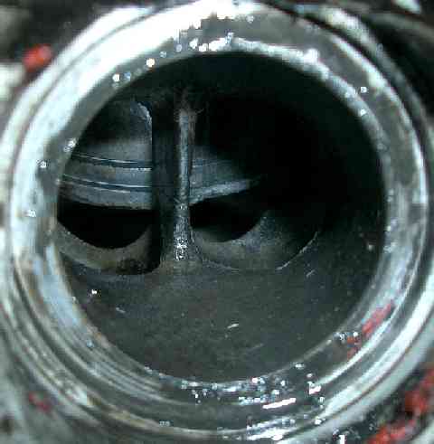

  • Dann könnte es sein, das der Schieber "sanft" am Kolben geschliffen haben.
    Sind die Bohrungen der Löcher, die die Verbindungsstange der Schieber führt oval?

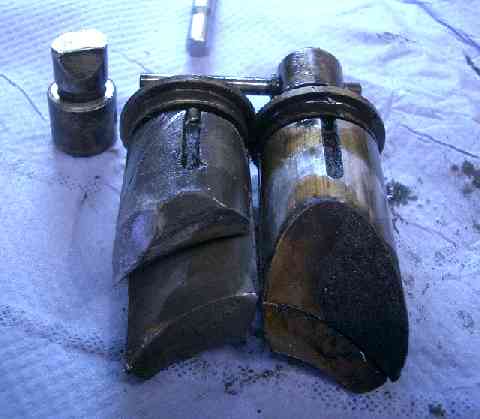

  • Hatte auch schon mal das selbe Malleur! (Allerdings dreiteilige).
    Von Leistungsverlust war nichts zu merken, ich habe nur ein leises Klackern gehört, das warscheinlich von den lockeren Teilen kam. Hatte aber mehr Glück, das lockere Schieberteil hat nur die Beschichtung vom Kolben geschabt, und ne Kleine Macke in den Boden geschlagen. Dabei hat sich das Schieberteil im Kanal verklemmt und der Schaden hat sich so in Grenzen gehalten.
    Noch eine Frage interressehalber: Hast Du eine Ölablaufvorrichtung verbaut?
