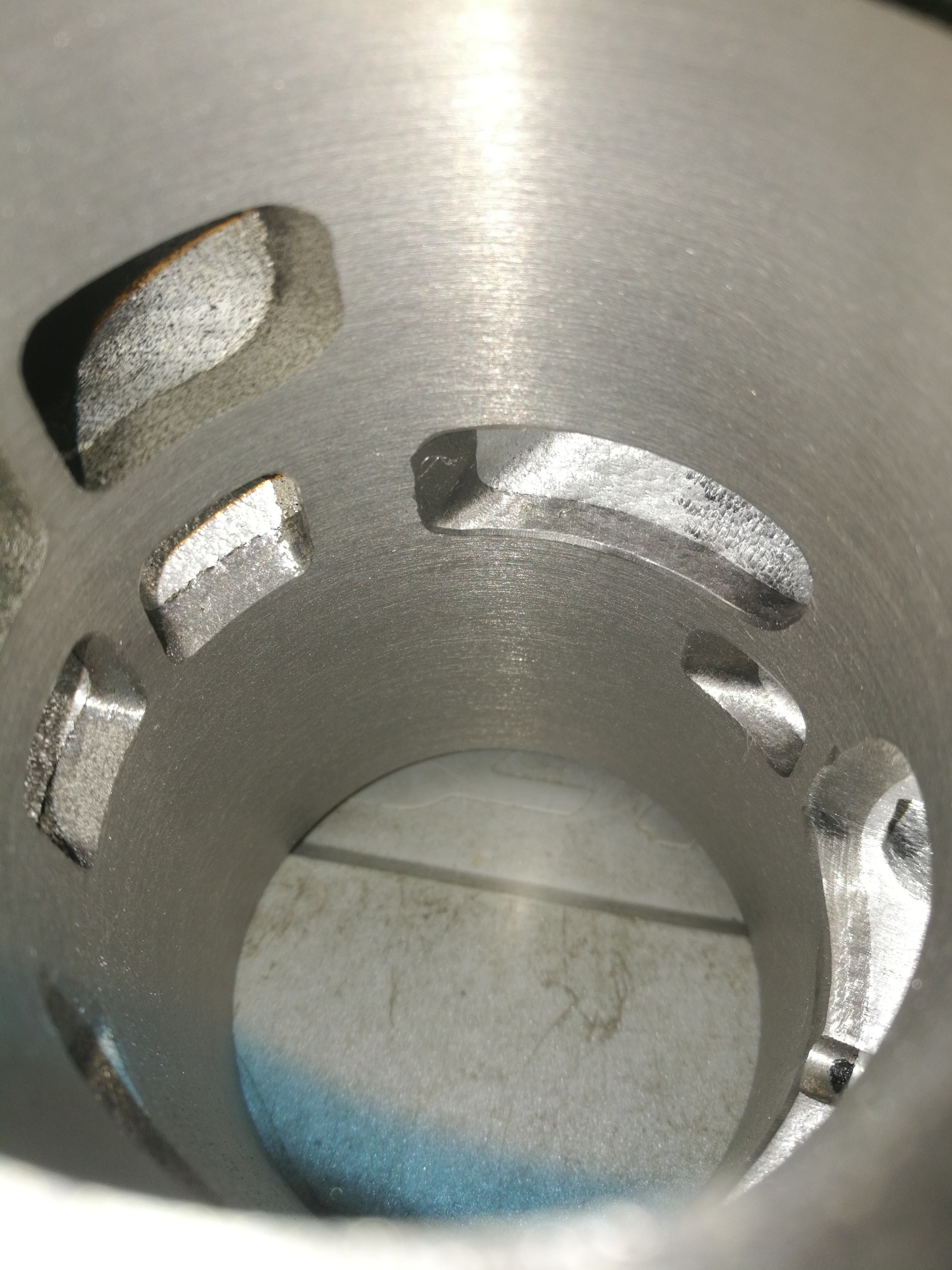

Derweil hab ich noch den Fräser geschwungen und den ersten Zylinder bis auf den Einlass fertig (wird erst gefräst wenn Kolben da, zwecks Länge) Hauptauslass 195° Nebenauslässe 190° Überströmer 133°. Die hinteren Strömer hab ich diesmal nur sehr wenig bearbeitet. Bei der ersten Testversion wurde der Gasstrahl zu sehr zerstreut.
Solche Sachen kann man noch gut im Nachhinein ergänzen. Der Motor sollte allerdings von Anfang an ordentlich gebaut sein, da nachträgliche Änderungen nicht so einfach umzusetzen sind.

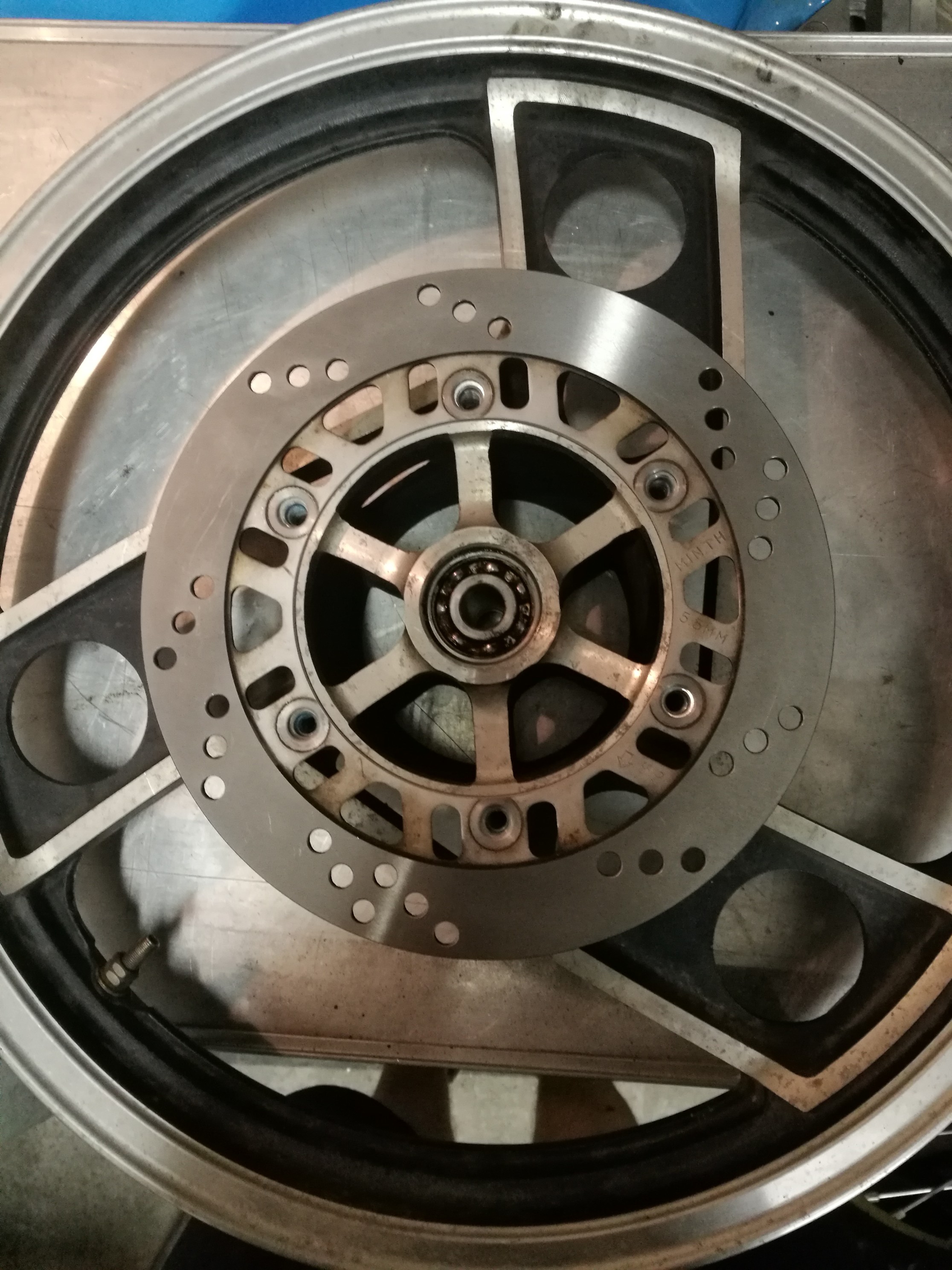

Die Achse hat 15mm, ausreichend da immerhin auch bei der xj600 verbaut, die hat über 200kg. Die Scheiben hatten 6mm, die hab ich auf 5mm runtergeschliffen, sonst passen die nicht in den Sattel wenn neue Beläge montiert sind. Serie sind 4,5mm
Verstehe, ich werde mir das genau anschauen. Um mir größere Umbauarbeiten am Vorderrad zu sparen hab ich Käpsele eine GPX 600R Bremsscheibe angepasst um Vorn die 2x 240mm weiterhin beibehalten zu können. So wird kein anderer Sattel nötig.
