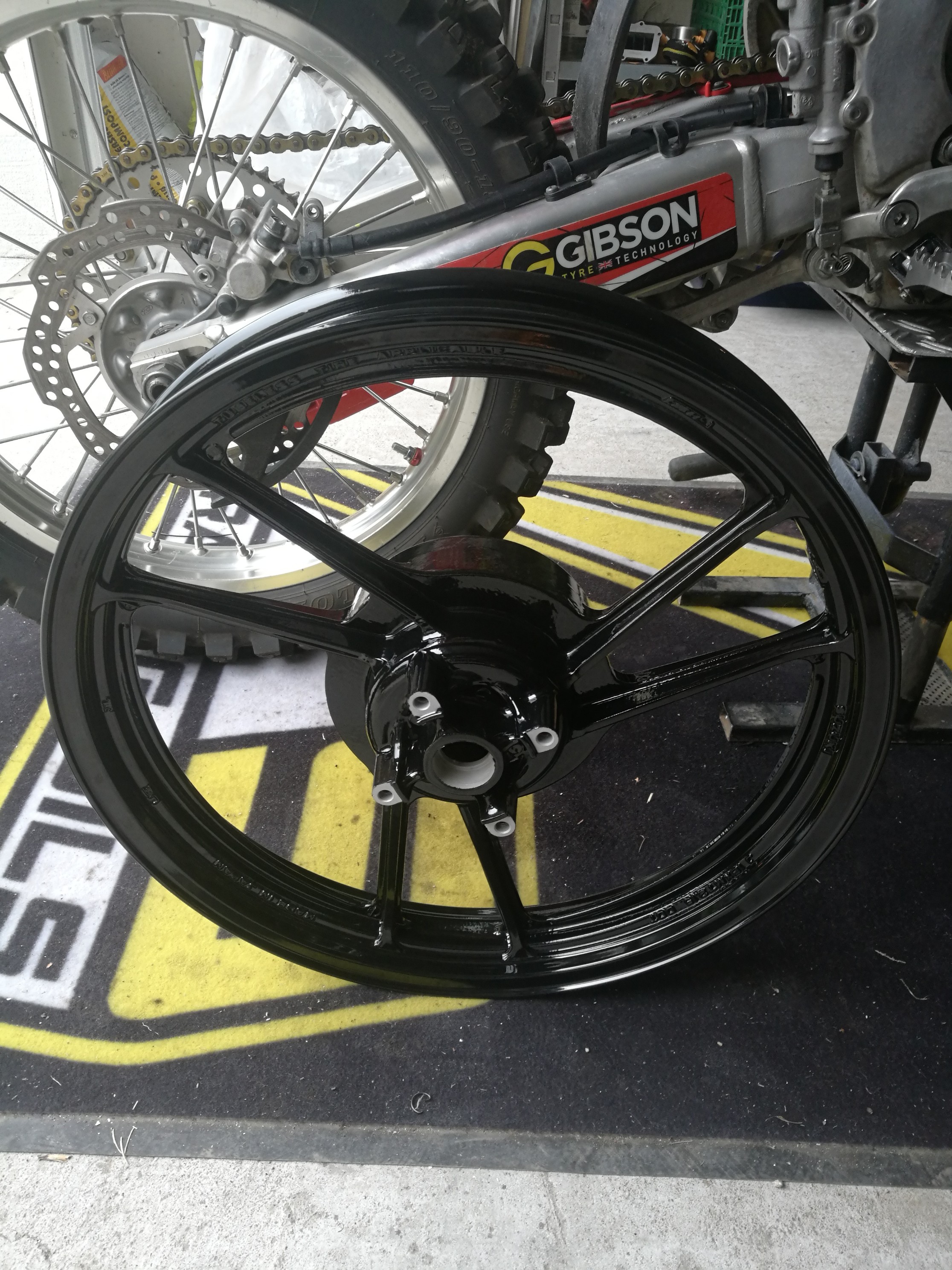

Pulverschmiede in Remseck Hochberg.
Heute hab ich die Felgen vom Pulvern geholt, seht selbst
