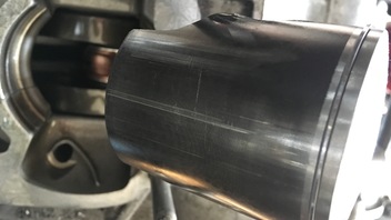

Nachdem mein Motor brandneu aufgebaut ist und ich sie jetzt einige Male im Leerlauf lassen habe, mit immer wieder kleinen gasstösen, paar mal hoch gedreht, abkühlen lassen und 2, 3 mal auch alle Gänge auf 3/4 Gas durch geschaltet habe (auf einer geraden Strecke), habe ich nun mal den Auspuff abgebaut und nach dem Kolben gesehen. Als ich eine riefe sah, natürlich auch gleich mal den Zylinder runter genommen. Einlassseite hat normale gebrauchsspuren. Am Auslass wirklich nur die eine Riefe, die man aber mit dem Fingernagel spürt. Was meint ihr? Ursache? Neuen Kolben rein, oder wieder zusammen bauen für ein Renn Wochenende?
Zylinder hat Auslassseitig nur ein paar schwarze Spuren von der Beschichtung des Kolbens. Sehe ich als normal an. -
