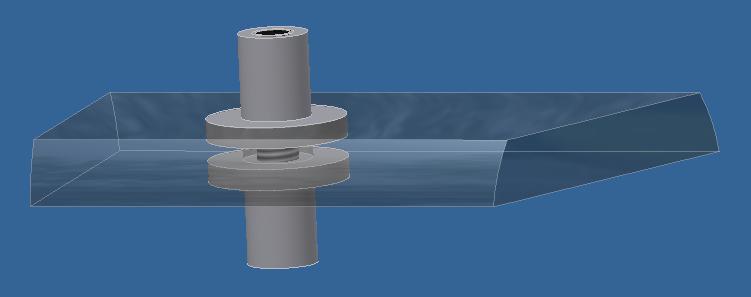

    Im Anhang sind meine umgebauten Verstärkungen. Im Mittelteil wurde mit einem Flachsenker auf beiden Seiten 2mm tief Alu weg gebohrt. Dann 2 Implantate aus Stahl mit einer M3 Gewindestange verbunden. Die Enden der Gewindestange und der Implantate habe ich leicht verpresst so das sie sich nicht mehr auf drehen konnten.
    Zusammen halten tut der ganze Stahl schon aber leider lottert das Alu sehr schnell aus. Nach grob geschätzten 1000km (hab nicht auf den Kilometerstand geschaut) hat die Bohrung anstatt runden 10mm jetzt ein Oval mit 11x 12mm. Die unterschiedliche Wärmeausdehnung (habe ich total unterschätzt) macht den Anfang und dann Arbeiteten sie sich weiter frei. Drei Mittelteile haben auch schon Bekanntschaft mit dem Kolben gemacht...
    Fazit: Gute Idee, gute praktische Umsetzung, großer Denkfehler.
    Also nochmal: So wie auf den Bildern funktioniert es NICHT!

    Meine eigene Verstärkung basiert auf der zweiten Mirco Lösung. Leider finde ich den Beitrag nicht mehr.
    Nacher werf ich mal Inventor an und mal euch das auf.
