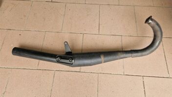

Da gibt es bei euch etliche die sich mit der Auspuffthematik besser auskennen als ich.
Taugt dieses Teil von der Geomtrie her? Für mich langer Krümmer mit relativ kleiner Birne.
Wird grad im Netz angeboten.
Ist von der 125er mit angepasstem Flansch auf die 80er.
Gut für die Drehzahl.
Geht doch tatsächlich bis 10.000.
Ist richtig drehzahlfreudig.
Aber dreht im letzten Gang nicht mehr aus.
Und ist im unteren Bereich irgendwie "rotzig".
