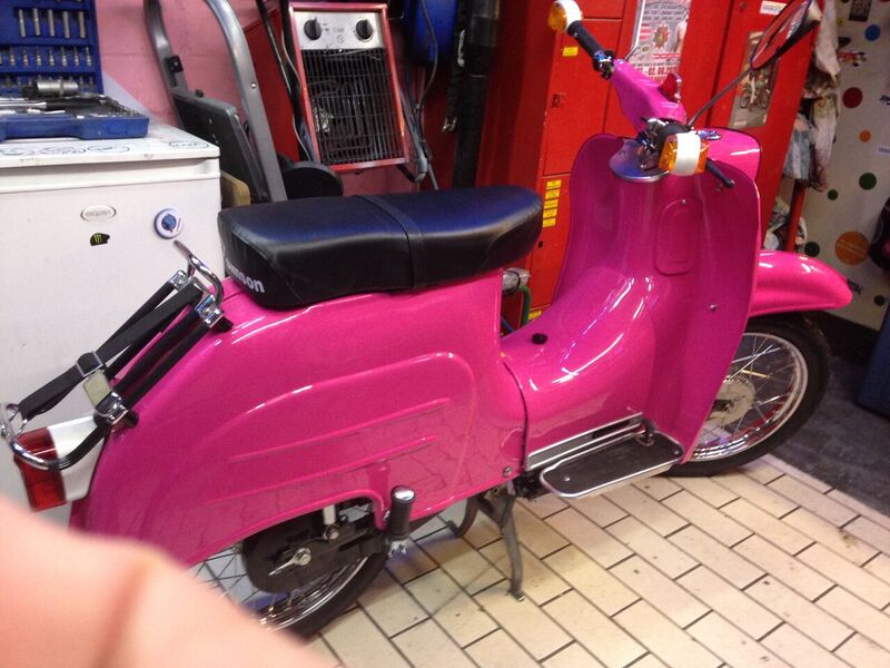

Wunschfarbe der Schwiegertochter eben :roll: :roll:
So, RGV läuft wieder O.O
Und Zeit für die Schwalbe ( bekommt die Schwiegertochter ) hatte ich auch :) :)
