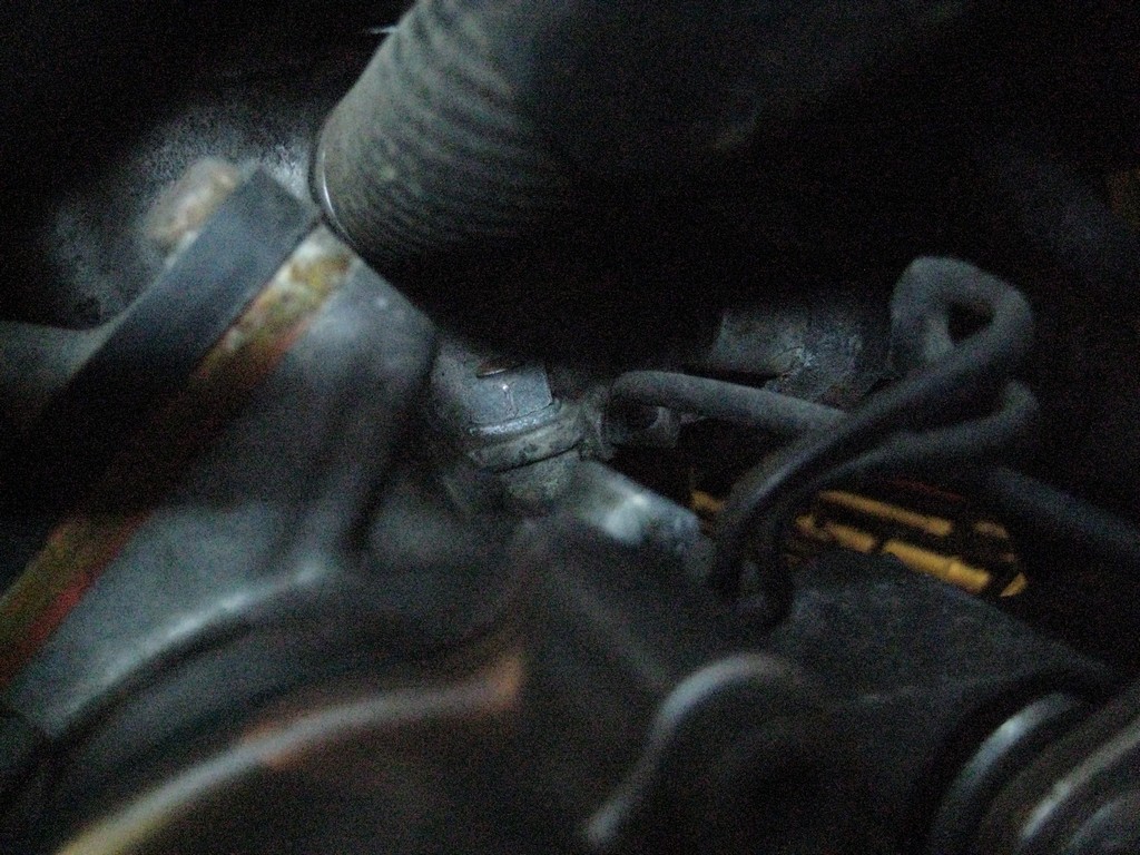

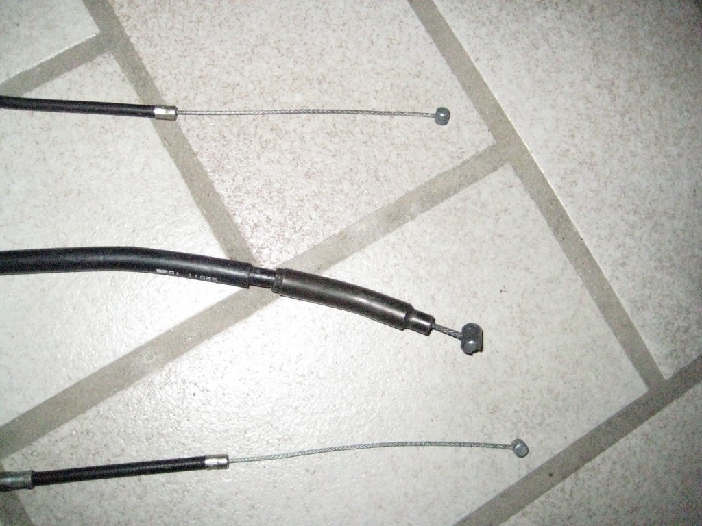

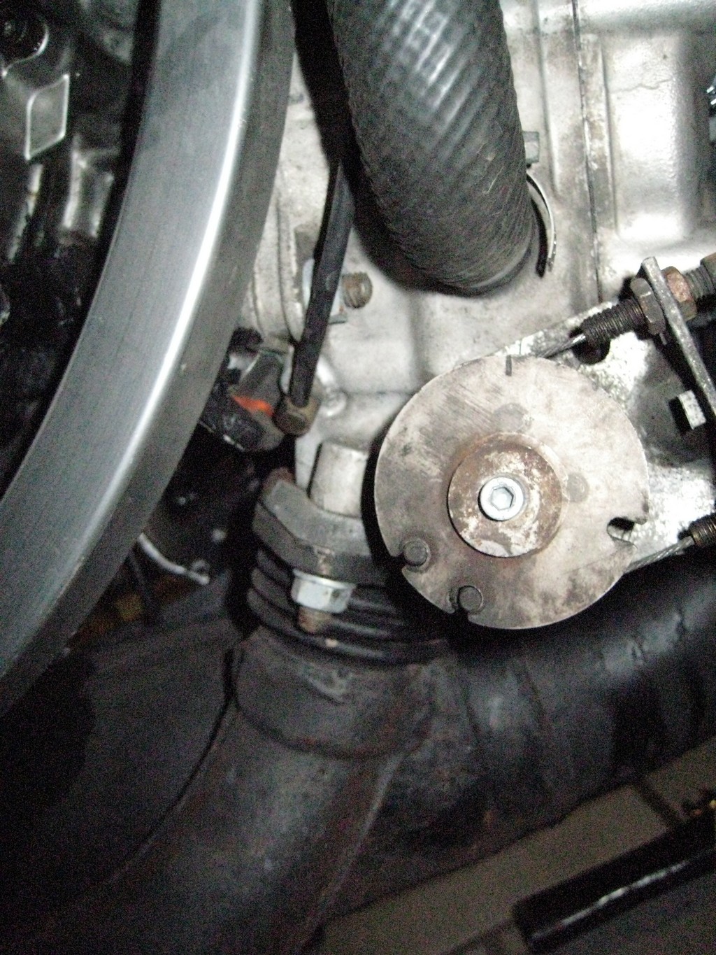

Hi Leute,
Also wie schon im vorigen thread geschrieben hier nun der Versuch die Ölpumpe wieder ordentlich zum Laufen zu bringen.
Hier sind ein paar Bilder:
Die Pumpe.
Di Ölnippe
Die Kabel die ich noch in der Kiste finden konnte.Nun die Fragen:
1. Da die Pumpe trotzdem immer gelaufen ist, nur ohne Öl, ist die nicht hinüber??
Die wird doch vom Öl selbst geschmiert oder?2.Die Nippel auf den Bildern sind:
die uaf der rechten Seite sind untereinander verbunden,
die auf der linken Seite sind noch mit der Pumpe verbunden.Die 3 Kabel..wo kommen die hin, was ist ihre Funktion usw.
Danke schon mal für die Infos :)!
Gruss
Mouser -
