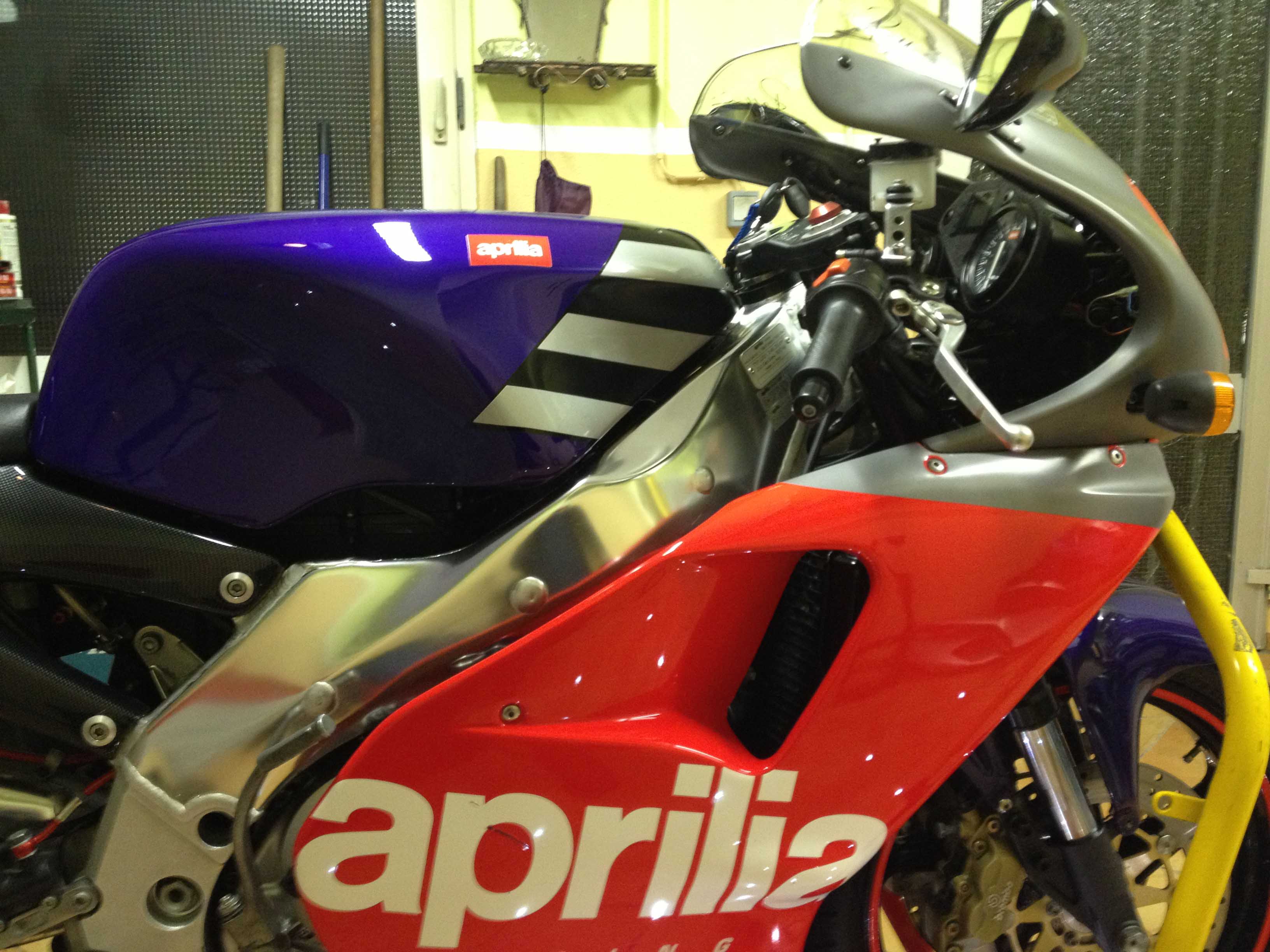

Hallo, seid März 2013,als stolzer Besitzer einer Rs250 möchte meine Rs kurz vorstellen. Wie sie vor einer Woche ausgesehen hat.
Hersteller:Aprilia
Modell: RS 250 LD01
Baujahr: 1995Leistung: 56 PS
Laufleistung: 31000
Vorbesitzer: 2Beschreibung: einfach ein Spassmopet. hatte vorher kein Motorrad, was dermassen gut zu fahren war.
die LD01 ist in einem guten optischen Original Zustand.Modifikationen:
Tyga Side by Side, vernickelt.Hier ein paar Impressionen.
