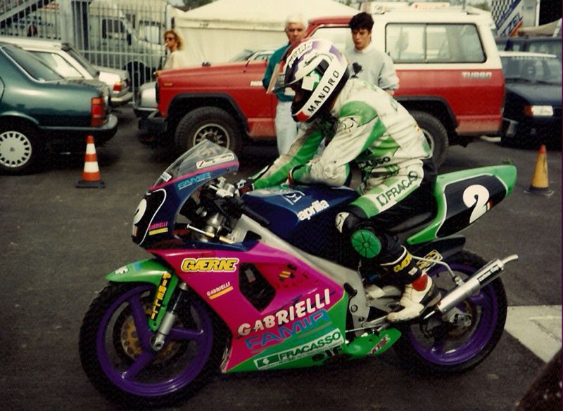

Du brauchst den Kickerhebel für die GS RS SP Bj.92-94 (Bild 2) und der wird extrem schwer zu finden sein !
