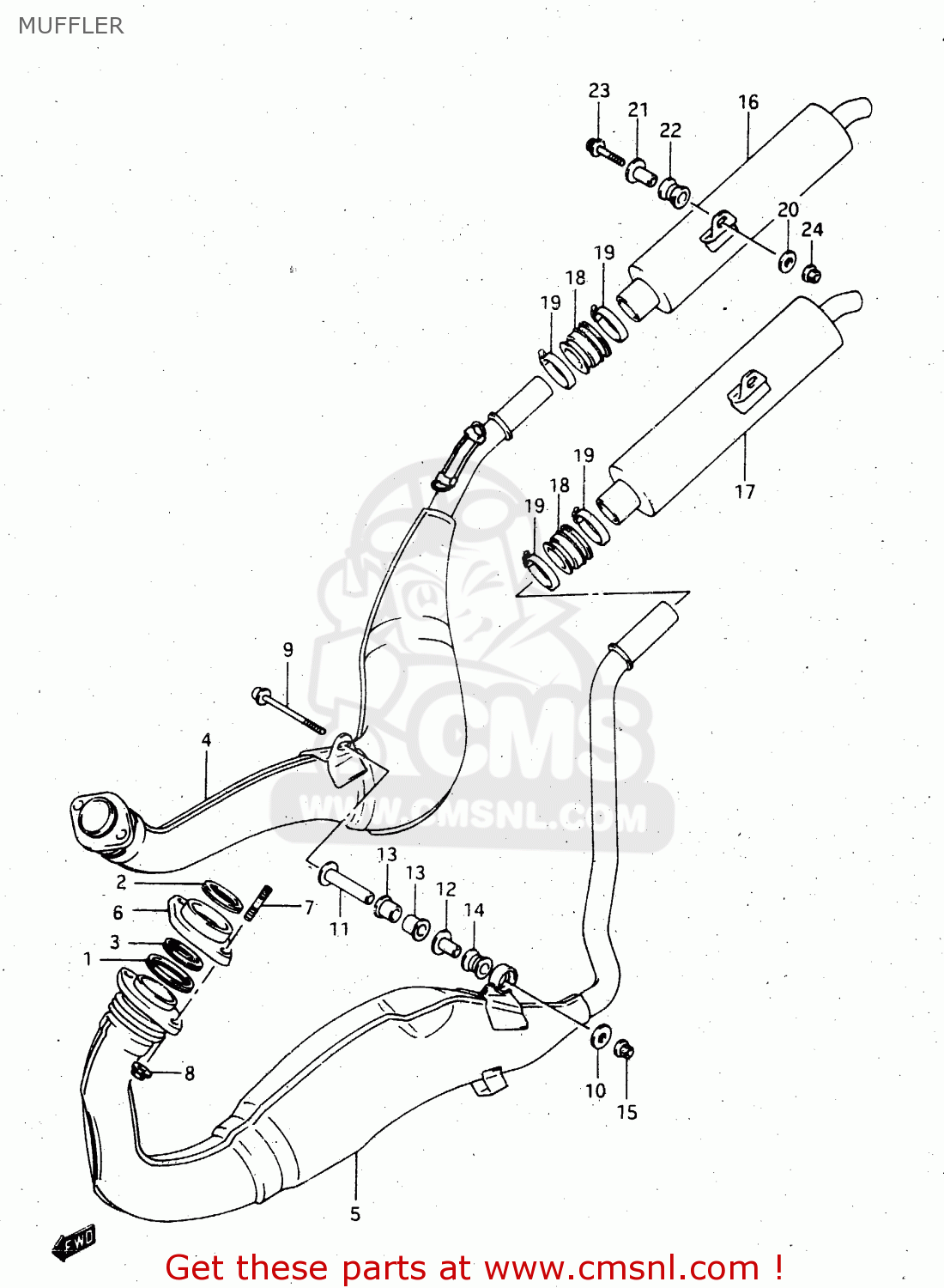

kann mir niemand kurz die Frage beantworten, ob auf beiden Seiten so ein Flansch sein muss, oder tatsächlich nur ,wie bei der Explozeichnung, beim stehenden Zyilnder?
Gruß hony

Servus,
mal kurz ein kleines Problem:
Hab die RGV250 jetzt soweit zusammen und sie lief auch nach 3. Tritten an, wie wenn sie niemals 7 Jahre gestanden wär, und niemals beide Vergaser + alle 4 ALS-Schieber kaputt gewesen wären. Dazu wurde noch die Drossel reingebaut, Klasse, das ist Suzuki-Dankbarkeit!
Nur pfeift s halt noch ausem unteren Zylinder.
Der obere Zylinder ist dicht, nur beim unteren hab ich zwischen der kleinen Kupferdichtung beim Auslasskanal und dem Krümmer ca. 3 MM Luft, welche ich durch alleiniges Anziehen net weg bekomme. So quetschen kann ich die obere große Kupferdichtung ja gar nicht...
Kommt beim unteren Zylinder auch noch so eine Adapterplatte hin? Habe beim Zerlegen keine 2. festgestellt (ist auch schon 3 Wochen her)?
Na ja. hat jemand vielleicht eine genaue Anordnung der Teile beim unteren Zylinder, bzw. ein Foto vom Auslasssteg+ angeschraubten Zylinder, sodass ich sehe, was bei mir falsch sein könnte..
Gruß und Dank hony
