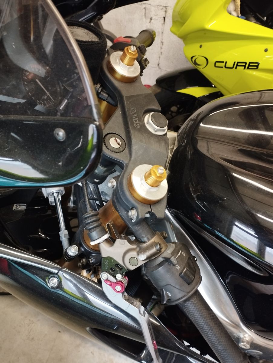

Länge der Gabel 10mm länger also bedenken los als überstand, Steckachse passt Original. Dann zur Dämpfung wenn du nicht 1.55m groß bist und 52kg wiegst funktioniert die originale Gabel der RS eh nicht !und du musst sie anpassen was leider nur unzureichend funktioniert. Wenn du aber ca 80kg hast dann funktioniert die zx10r Gabel Super weil sie Original für die zx10r zu weich abgestimmt war.
Wenn du Bock hast kannst mich ja privat anschreiben wegen was man machen muss möchte nur anmerken der Umbau hatte mich 550Euro gekostet und nicht tausende.
Nein. Wie schon geschrieben: Umbau fällt aus.
Und passt fast plug and play endet meist in ner mittelschweren Katastrophe.

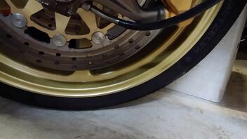

Ich hab den Umbau gemacht und nie bereut. Felge Original, Bremsscheiben Original ! Tachoantrieb auch Original aber radiale Sättel
Hi also das mit der Gabel der LD01 ist ein leidiges Thema, wenn du eine relativ leichte Lösung willst kannst du die Gabel von einer zx10r von 2004 nehmen passt fast Plug and Play.

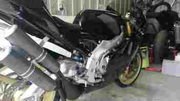

Zu Verkaufen
Aprilia RS 250
Erstzulassung 5.1997
Wird nur komplett inklusive Zubehör verkauft
Zur Aprilia Motor wurde bei 16tsd km überholt Kurbelwelle war beim Förster und auch Zylinder, alle Ersatz teile waren auch vom Förster.
Auslasschieber sind von kfz Fischer verstärkt
Gabel Umbau
Bremssattel
Mra Scheibe
