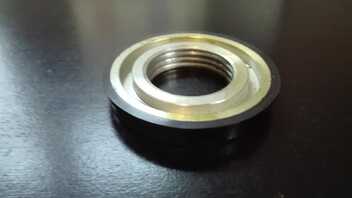

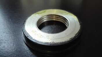

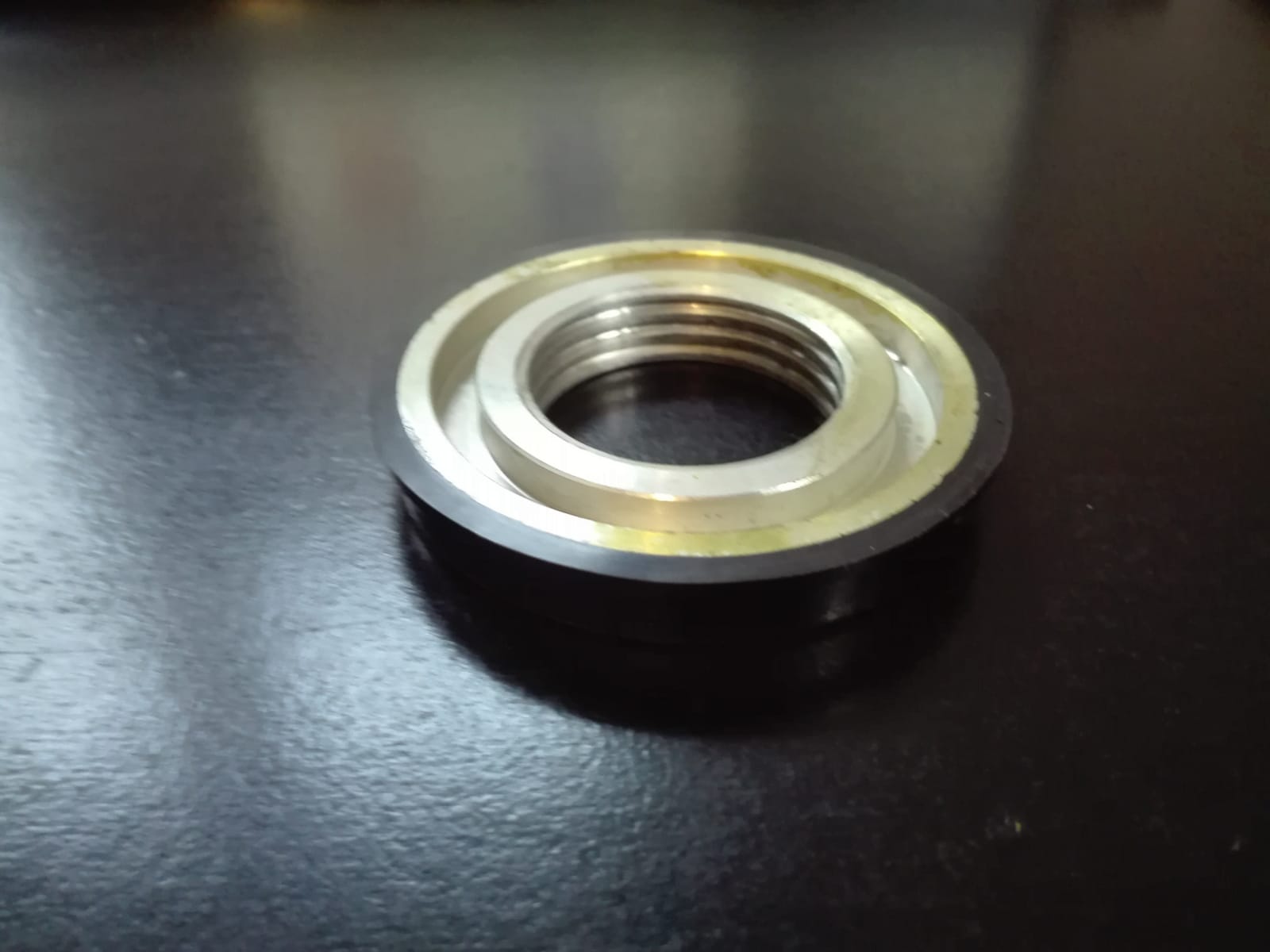

So sieht der Labyrinth Ring aus. Wenn die Kurbelwelle im Gehäuse montiert ist, hat der Labyrinth Ring keinen Kontakt zur Kurbelwelle.

Die Kurbelwelle der RS und RGV hat einen Labyrinth-Ring und KEINEN Wellendichtring. Das Gehäuse ist nicht verschlossen!
Bei niedrigen Drehzahlen soll ein Austausch über den Labyrinth-Ring zwischen beiden Kurbelräumen stattfinden und dies SOLL das Anfahrverhalten (Drehmoment) verbessern.
Bei höheren Drehzahlen hemmt der Labyrinth-Ring dann diesen Austausch und somit erfolgt eine Art der „Abdichtung“.
