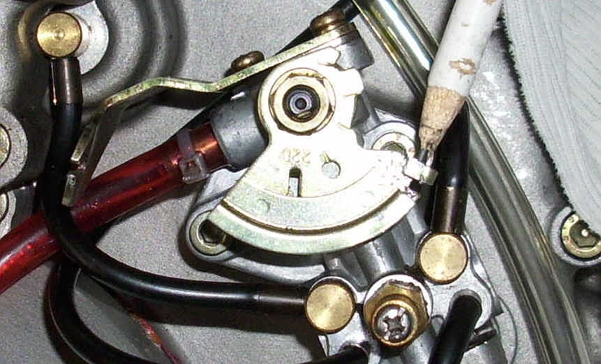

Hallo Stephan,
zur Ölpumpe.Auf der Seilrolle der Ölpumpe ist neben der Bezeichnung 22 D ein Loch mit Kerbe und auf dem
Anguss darunter auch eine Kerbe, diese bringe ICH bei geschlossenen Drosselklappen überein-
ander.
Gruß Volker
