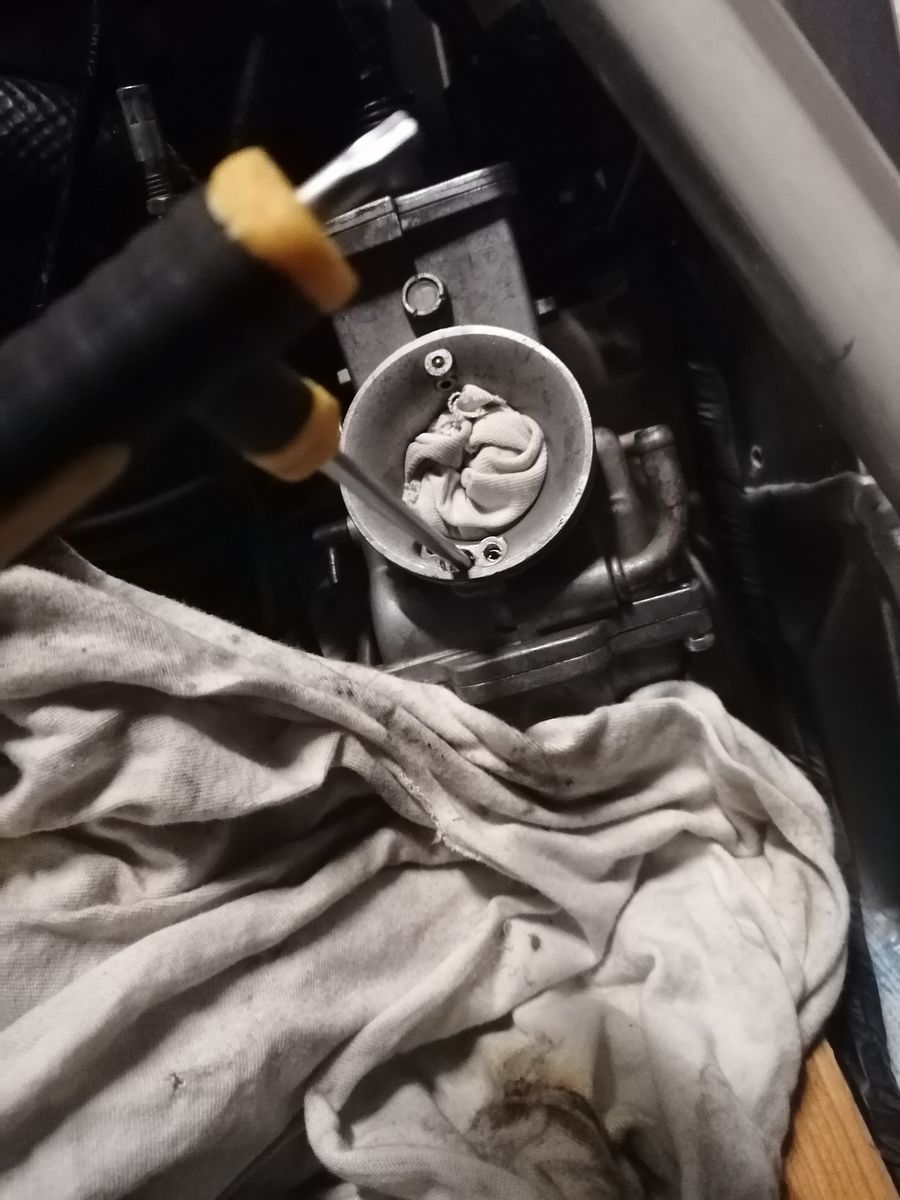

Nun zu den schlechten Nachrichten. Jetzt habe ich einen schönen Benzingeruch in der Garage 😤.
Am Vergaserboden ist ja der Abfluss der mit der Schraube gesichert ist.
Habe ich damal neu gemacht also den O Ring erneuert. Und. Jetzt tropft es an dem Ablauf. Genau gesagt an dem Stück das im Boden eingelassen ist. Werde die Tage mal wieder alles auseinander bauen und reinigen und danach habe. Ich hoffentlich Ruhe.

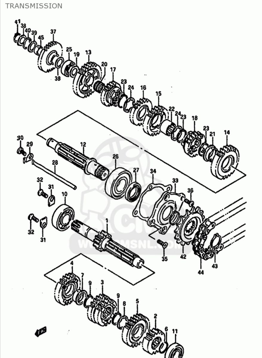

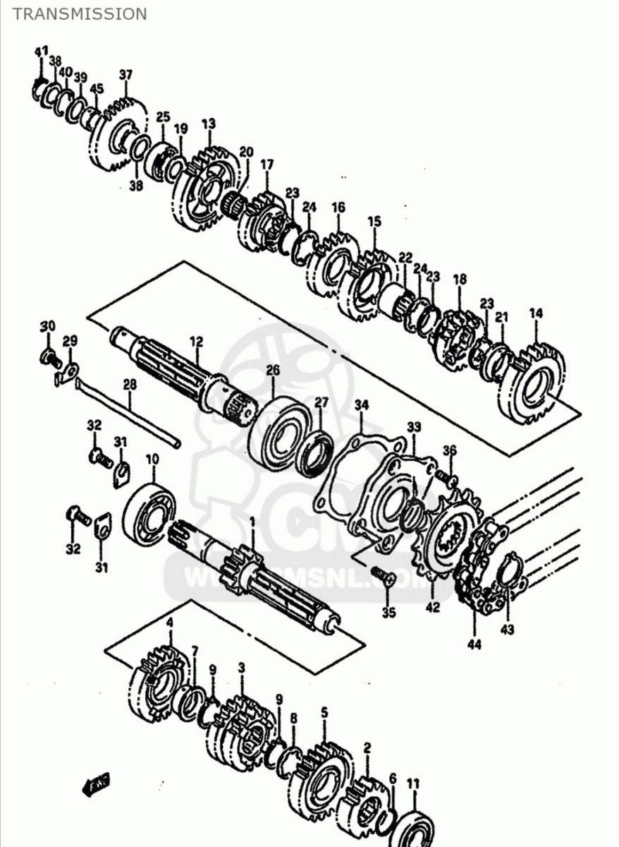

Ja genau die Welle mit dem Ritzel.
Ich muss an meiner vj21 den Wellendichtring der Antriebswelle tauschen. Es läuft Öl raus.
Ist es ein großer Aufwand und im eingebauten Zustand vom Motor möglich und gibt es Daten für den Simmering das ich ihn womöglich nicht bei suzuki original bestellen muss.
