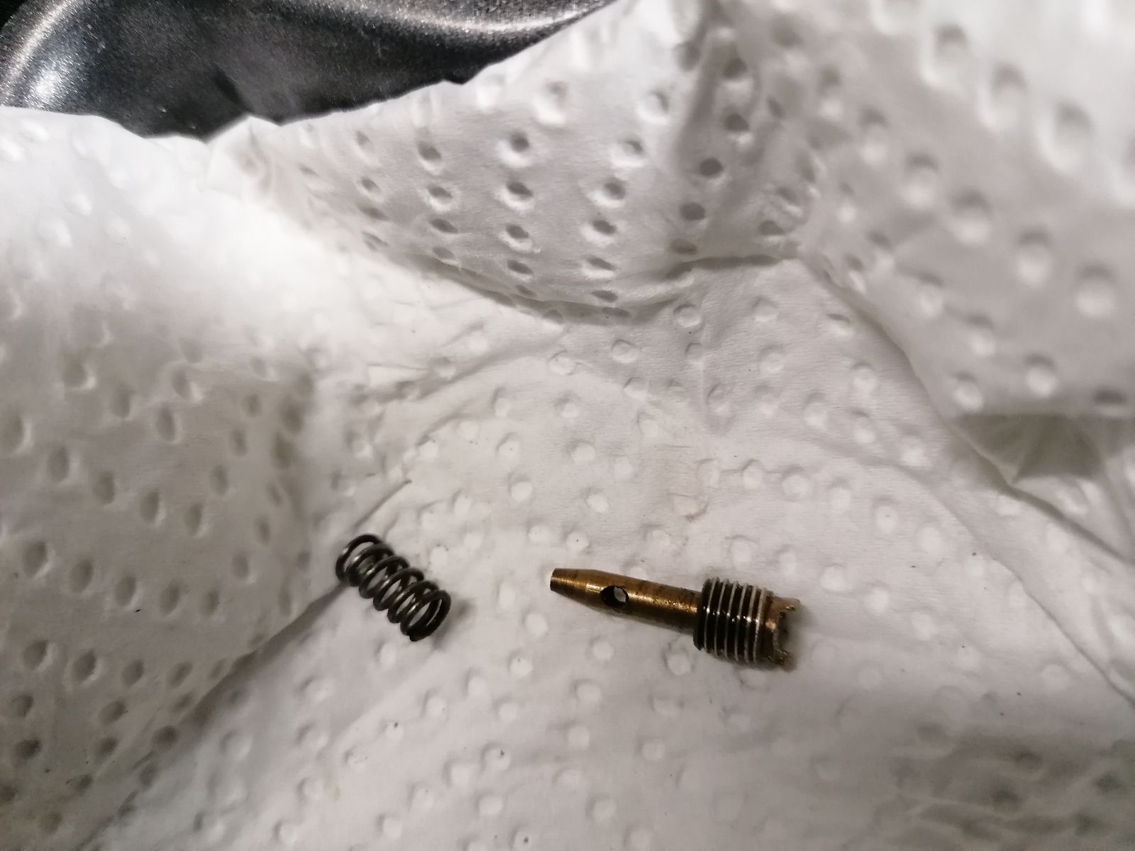

Habe nun das gleiche Problem bei dem 2. Vergaser! 😢
Die Schraube ist auch fest und habe es nun über mehrere Tage immer mit einem größeren Torx
probiert. Angefangen mit T8 bis auf T15! Habe sie sogar vorsichtig eingeklebt mit Schraubensicherung. Natürlich darauf geachtet das nichts auf das Gehäuse kommt.
Ist diesmal richtig fest und ging nur 2-3 umdrehungen raus! Natürlich habe ich auch mit Wärme gearbeitet.
Hat jemand noch einen Tipp für mich?
Nur noch ne neue bestellen. Oder besser gleich mal 2 Stück!

Habe heute morgen die Schraube mit viel Ruhe und etwas Gewalt heraus bekommen.
Nochmal vielen Dank!
Versuche schon die ganze Zeit die alten und originalen Schrauben beizubehalten. Bin alle Schrauben egal von was sie sind am reinigen sogar Ultraschall. Lege halt viel Wert auf original!
OK also wird die Leerlauf Schraube kaputt gehen und bei dem freundlichen Händler ne neue bestellen!

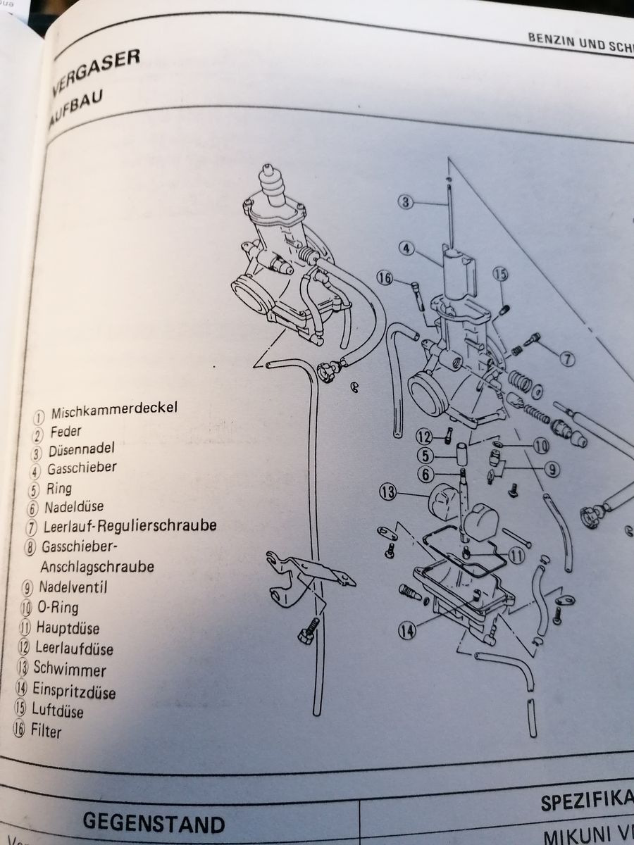

Nr 7 laut WHB
Die in der Markierung

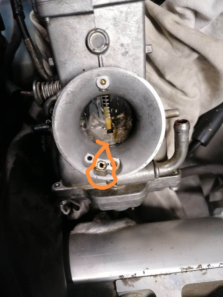

Alles ist soweit schon gewechselt und was man so neu macht ist natürlich neu. Abe ich bekomme die Leerlaufschraube WHB Nr.7 nicht raus. Es handelt sich um den Vergaser von dem
stehenden Zylinder. Da der Zylinder auch nicht zündet und es kommt kein Benzin an. Kerze ist trocken.
Nun wie bekomme ich die Schraube raus? Habe mir schon einen Schraubendreher auf die breite zugeschnittenaber der Kopf(Schlitz) ist jetzt schon nicht mehr so gut!!
Wer kann mir den nen guten Rat geben?
