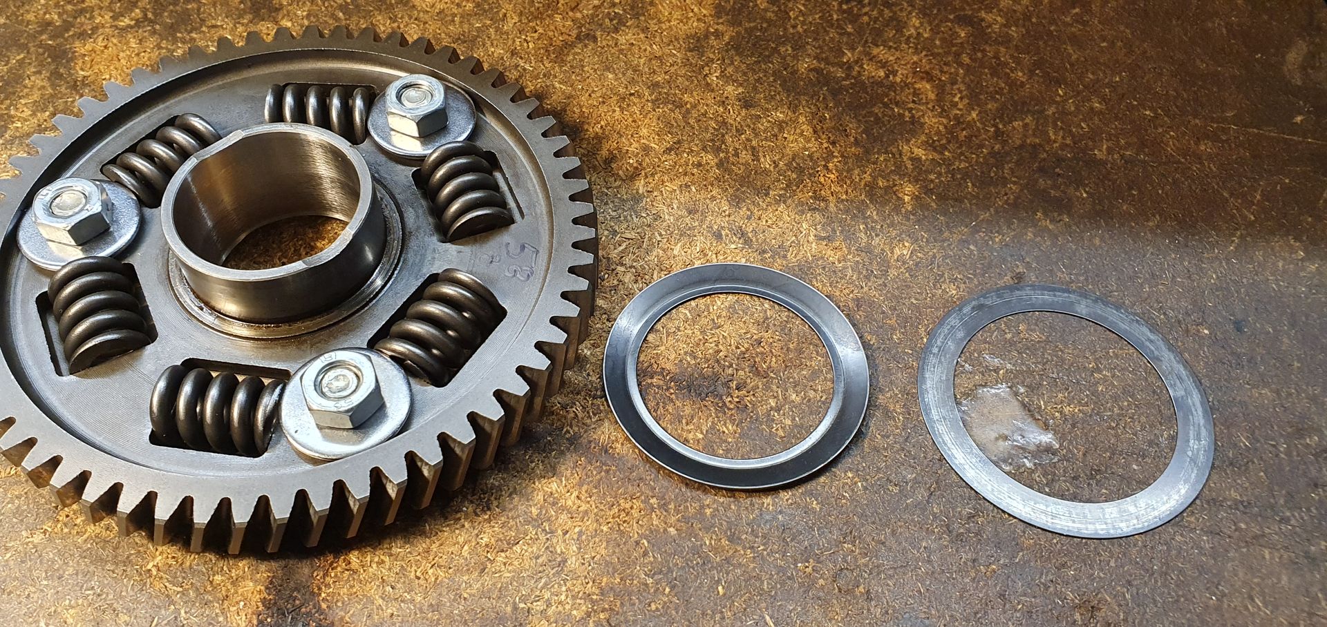

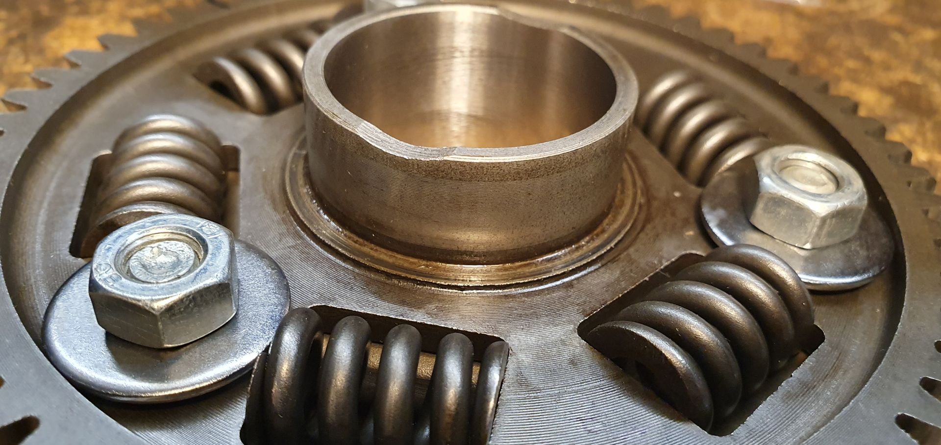

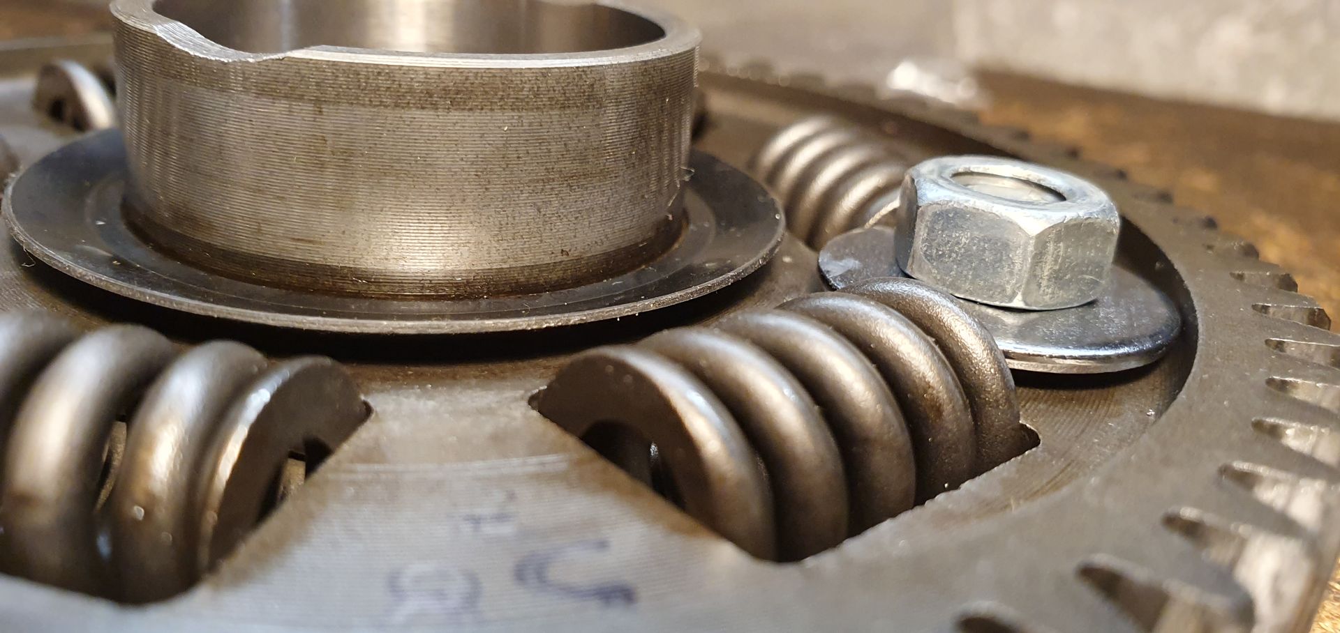

weiß jemand wie die Tellerscheibe und die große U Scheibe an der Kupplungsglocke eingesetzt werden.
siehe Foto
Ist es so richtig.
Baue um von schrägverzahnt auf gerade Verzahnten Primärtrieb.
Danke
Markus

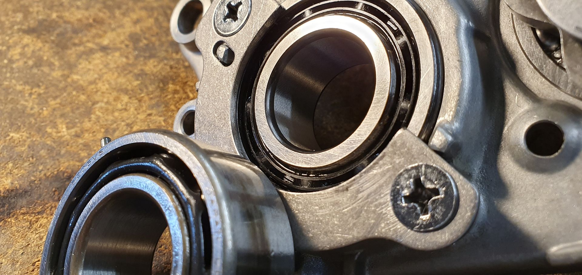

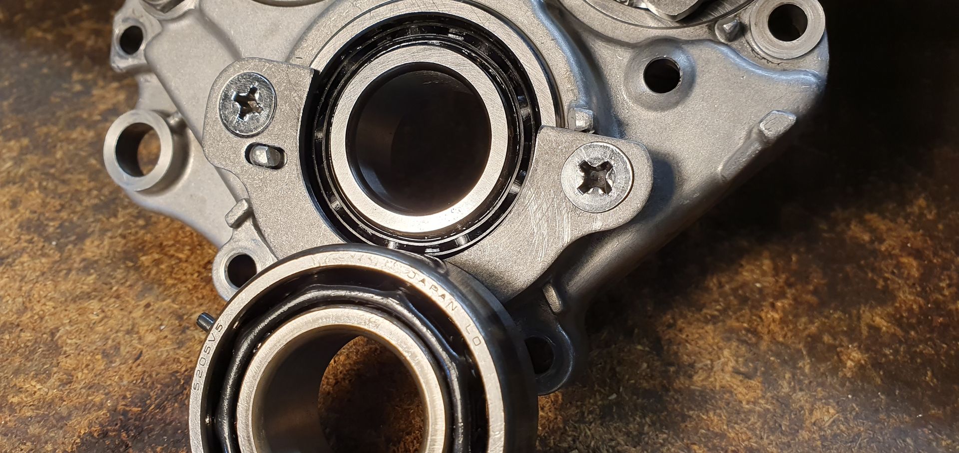

habe ein neues Lager an der Getriebeplatte der RG500 eingepresst.
Das alte hatte einen Blechring beidseitig ( siehe Bild )
Das neue hat einen Plastikring außen sitzen. Das Lager ist innen mit Fett voll.
Bleibt der Plastikring außen dran ???? siehe Foto
Danke
Markus
