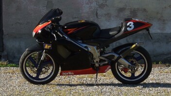

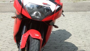

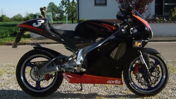

    Aprilia RS 125
    Typ Mp - Diabolo Black
    Bj. 2001
    Umbauten:
    Umbau auf Front und Seitenverkleidung bj. 96-98 in GFK
    CFK an Höcker, Y-teilen, Front und Heckkotflügel, Fersenschoner, Kettenschutz, Luftrohr und Ritzelabdeckung
    95% aller Schrauben gegen Alu oder Titan in Gold oder Blau eloxiert getauscht.
    Galfer Wave Bremscheiben vorne / hinten, Stahlflex Bremsleitungen, HRC Bremsflüssigkeitsbehälter hinten, Brembo PR 16 Bremspumpe vorne
    Domino Kurzhubgasgriff
    HRC Killschalter
    "Aprilia Racing" Alu Gabelbrücke
    TWM Alu Tankdeckel Gold eloxiert
    415er Kettensatz
    Sachs Boge Federbein
    Marchesini Alu Felgen
    Gekürzer Heckrahmen
    Erleichterter Motorträger vorne und Geweih

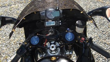

    Umbau auf Koso Tacho und Stage 6 Abgasthemperaturmesser
    GFK Selfmade Batteriehalteplatte
    GFK Selfmade Airbox
    GFK Selfmade Unterboden
    Kabelbaum aufs "maximum" gekürzt
    Motor:
    Motorumbau auf Kickstarter (Komplette E-Starter Einrichtung entfernt)
    500g Bleigelakku
    RAVE 2 (originale RAVE komponenten komplett entfernt)
    Erleichtertes Polrad + Kupplung
    Mechanische WP gegen eine EWP getauscht.
    Ölpumpe + dazugehöriges zeug entfernt
    V-Force Membranbock
    36 PJ Keihin / 38 PWK Keihin Vergaser
    Zylinder auf Gehäuse angepasst
    KW Gehäuse geglättet
    Arrow Challenge Birne mit Arrow Kevlar / XX-Racing polierter Titan ESD
    uvm.
    Geplante Umbauten:
    Carbon Lenkstummel (schon vorhanden)
    Andere Rastenanlage
    Komplette neulagerung der Maschiene (gerade in Arbeit)
    Sandstahlen und neu lackieren der Rahmen Eisenteile (schon gemacht)
    Rahmen und Schwinge polieren / Schwarz Pulverbeschichten
    Neue Airbox, Unterboden bauen (gerade in Arbeit)
    Kühlerluftleitabdeckung (auch in arbeit)
    Motor neu aufbaun und weiter optimieren (auch gerade in Arbeit)
    Neue Lackierung der Seitenverkleidungen
    Anderer Seitenständer

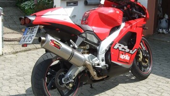

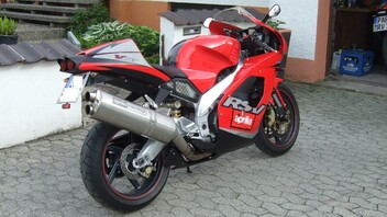

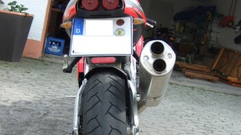

    Hier nun mit K&N Luffi, Akrapovic Race ESD mit passendem Eprom, MRA Racingscheibe in Rauchgrau 2-3 Rote Alu schrauben und 2-3 Carbonteilen und neuem Dekorsatz auf Front und Heckpartie. Seitenteile folgen...
    Zudem folgt noch ein neuer Enuma Kettensatz in Rot mit Roten Alu Kettenrad mit 16/43 Übersetzung. (liegt schon hier)
