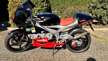

    Es ist vieeeel passiert Freunde. Nachdem der liebe Zxmadx (K-B-P) das Triebwerk reanimiert hat, gab es am Wochendende die ersten Lebenszeichen :star_struck: :star_struck: :star_struck: Eine wahre Freude :thumbs_up_medium_light_skin_tone: Die kleine Rakete fühlt sich jetzt schon verdammt schnell an :collision:

    Sorry, bin jetzt erst über den Thread gestolpert. Wie Spargel schon schrub, ist bei mir die Nebenluftsteuerung komplett ausgebaut und totgelegt.
    Gerne kann ich das aktuelle Bedüsungssetup raussuchen und posten, wenn es weiterhilft. Die Grundabstimmung erfolgte auch mit der Hauptluft- und Nebenluftkorrekturdüse. Auf der Strecke wechsle ich lediglich die HD bei hoher EGT oder mittlerweile auswertbaren Detos.
    In der Regel werden die sonst im Heck verbauten Komponenten an einen anderen Ort verlegt. Ich habe bei mir auch eine „nackte“ Heckunterverkleidung montiert und musste einiges Basteln, damit Batterie, Zündung, Ausgleichsbehälter vom Federbein etc. befestigt werden konnten.
    Für den radikalen Leichtbau aber sicherlich interessant. Zur LD mit Alu-Heckrahmen wird der Gewichtsunterschied vermutlich nicht sehr groß sein?
