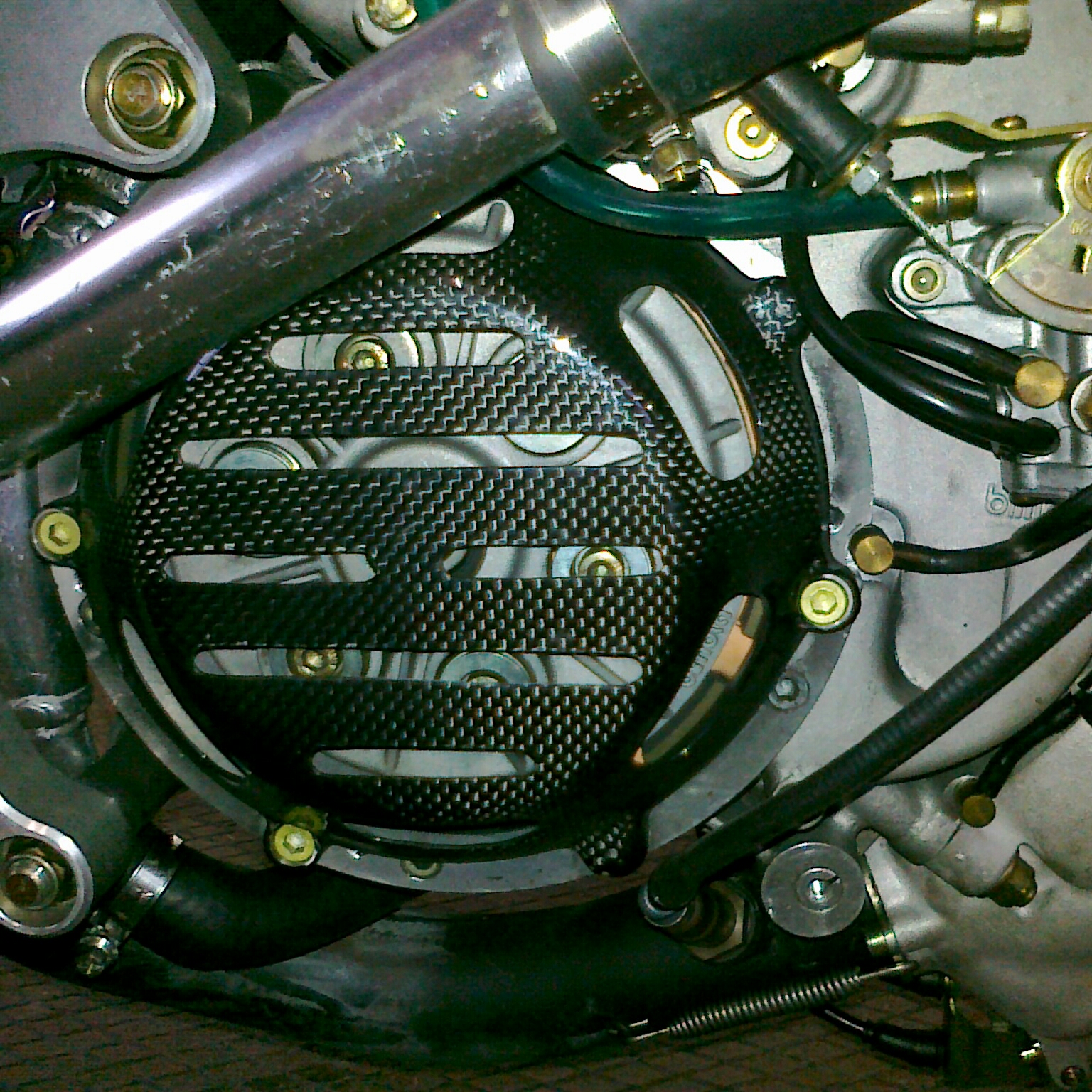

Nachdem sich Onkel Tom sehr bemüht
Leuten wie mir zu zeigen wie einfach
es sein soll ein seit einem Jahrzehnt
überfälliges Bild von meiner Trockenkupplung hier einzustellen
Probiere ich das mal. -
Wenn es eine originale 52X war
dann war sie ja ein Schnäppchen.Mfg square 4
