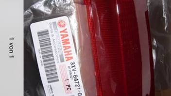

Eigentlich nur der Birnenhalter. Das Glas habe ich...

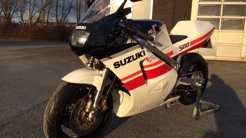

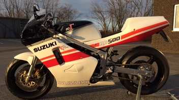

So jetzt noch zum Lackierer geschoben...
Wer hat eins für mich
Schöner 3-Zylinder

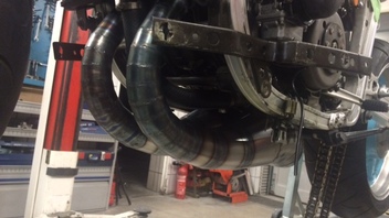

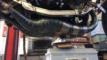

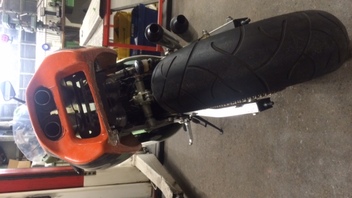

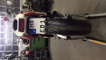

Nee, wenn das Motorrad auf dem Montageständer steht. Als noch ca. 10mm Negativfederweg. Das sind ca.125mm Gesamt-Freiheit. Federweg der RG ist doch max.115mm, oder?! Der Reifen dehnt sich aus, ja. Der Knochen ist aber verstellbar. Aktuell auf 102mm eingestellt.
Wieso??
Auspuff/Reifen 115mm Abstand -

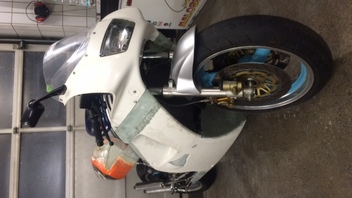

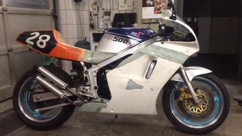

Der Umbau hat begonnen!
Vorab: alles rückrüstbar!!!
Andere Räder und Auspüffe sind auch fast komplett fertig. Als nächstes kommt der Motor dran... -
