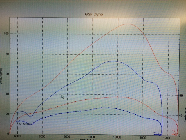

Hallo.Sehe ich das richtig? Die hat gemacht über 110 am Hinterrad?
Was sind da für Vergaser und Getriebe montiert?Gruß
Vergaser sind die originalen mit 30,5mm
Getriebe kommt GHNDas ist nicht mein erster Zweitakter, den ich frischer gemacht habe.
Hat ja auch nur 27,5 PS und 20NM pro Zylinder!!! -
Laut einer Zeitung aus den 80ern 73PS am Rad.
Umin PS
5000. 21
6000. 27
7000. 31
7500. 37
8000. 48
8500. 60
9000. 67
9500. 72
10000. 73
10500. 72
11000. 54Wahrscheinlich auch um 400Umin verschoben.
Drehschieber waren schon 65Grad bei Original und der Auslass hatte auch schon einmal ein wenig den Fräser gesehen

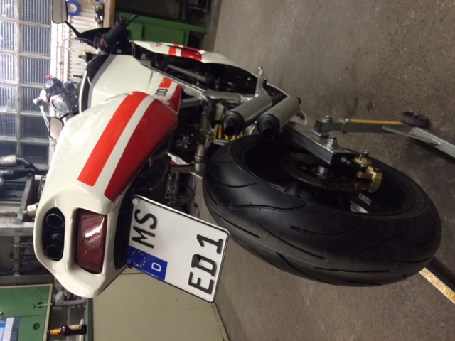

Mit dem Heck hatte ich das erst so vor, wie du das beschrieben hast. Sah aber zu zugebaut aus. So ist es filigraner und trägt nicht so auf.
Der Motor ist komplett überarbeitet.
Hier mal vorher und nachher(Hinterradleistung) wobei die Originale Kurve 400Umdrehungen zu spät angezeigt wird. Hatte die Drehzahl vom Suzukidrehzahlmesser abgenommen und der geht bei mir 400 Umdrehungen vor! -
Hast du doch besorgt
...das war auch mein Anspruch an das Heck. Ich mag nicht diese Klopper, die nur durch die Püffe bestimmt sind
Original von Gre
Sieht gut aus.
Hast du ein Bild von Hinten?Peace.
Siehe oben und hier:
