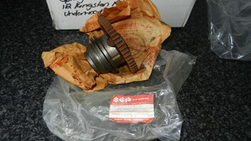

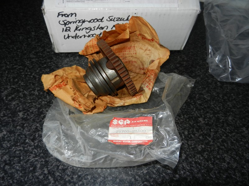

    Gestern zu Hause erhalten, nach 2 1/2 monat versand uber Ozean aus Australia.
    Ein Nagelneu Verbindungszahrad :freak
    Etwas rostig zahnrad, aber drinnen (splines) ganz frisch. Ein Glück Fund sicher.
    Gekauft bei Springwood Suzuki, einer der größte Suzuki dealers aus Australia, zum Ebay.
    Größte Überraschung die Preise: E 108,- :shock: + Versand nur E 25,00.
    Ich glaube in Wunder ab heute......
    Jezt noch einbauen dieser Winter, und ab Frühlingszeit wieder auf die Straße, aber ohne Lärm und Rasseln :biggrin:

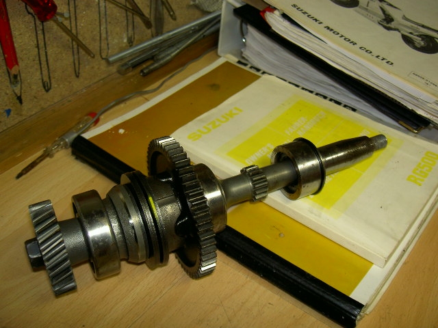

    Dabei hatte ich noch die folgende Möglichkeit für extra controle. Meiner meinung nach solte beiden kolben 1 und 4, oder 2 und 3, in oberen toten punkt (vermessen mit micrometer in loch bougie) sein wann markierung (Punkt an den Zahnrädern ausrichten) ist wie in Whb beschrieben. Stimmt, oder? :aha:
    Noch eine frage zu ende (lebende legende hat vieleicht das Antwort....?). Wozu ist die ausrichtung von der Markierung /Punkt auf Zwischenwellenzahrad und die Markierung/Punkt auf die Welle (sehe dateianhänge, in English Punchmark 1 and 2) eigentlich nötig? Ist ein Rätsel fur mich. :nixweiss:

    Ich verstehe das nicht. Kurbelwellenzahnrad und Zwischenwellenzahnrad sind einmal montiert "nur" drei zahnräder die mit einander "fest" verbunden sind.
    Diesen können nicht/nimmer eigenmächtig position wechseln oder eine Zahn muB abbrechen........ (sehe auch dateianhänge WSB). Also Spiel auf Ruckdämpfer ist naturlich da, das ist ganz sicher, aber dieser spiel kann doch nicht effekt haben auf die zahnrader-einstellung, oder.......??? :nixweiss:
