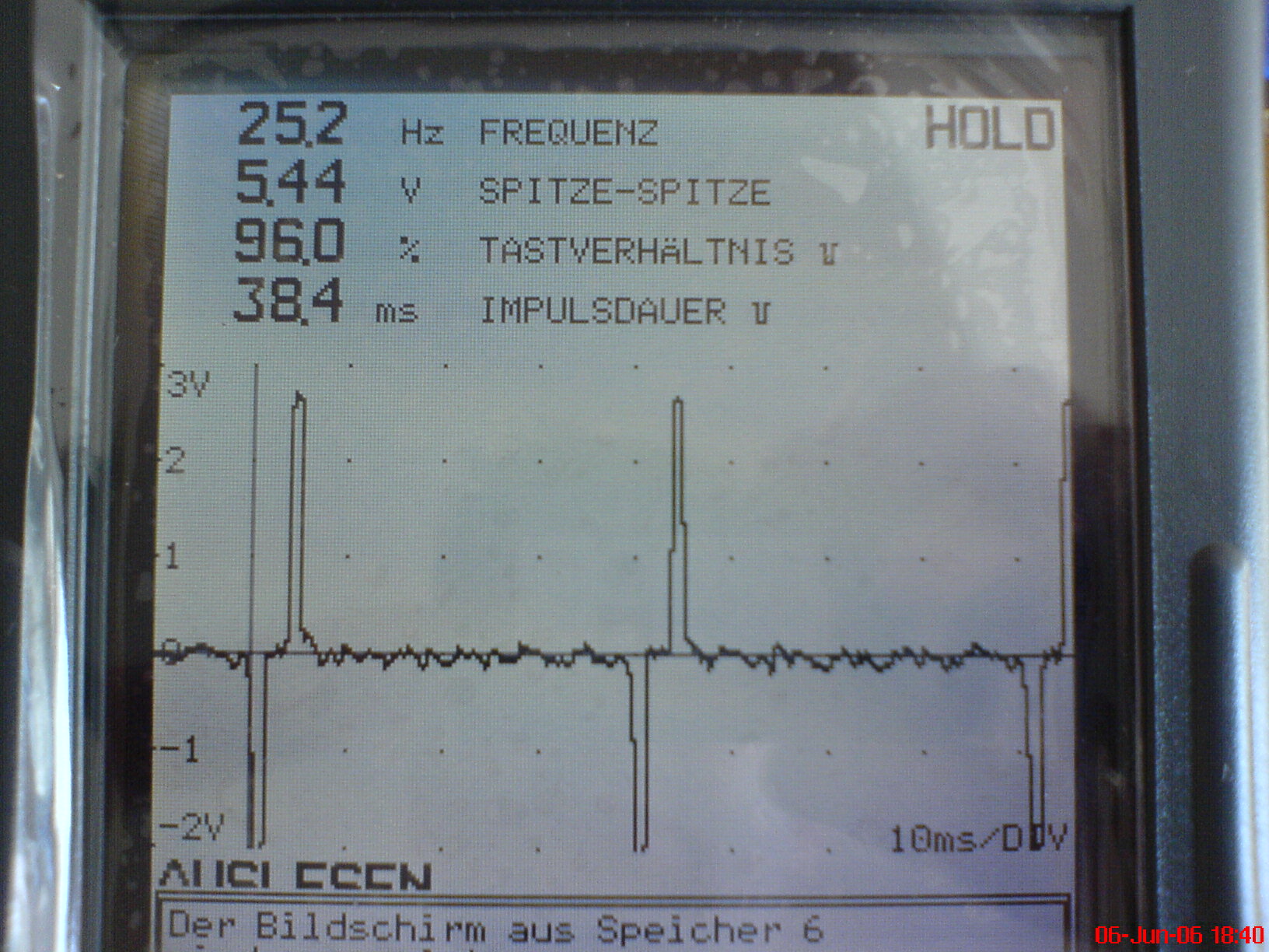

Ach, diesen Zündblitz hab ich auch noch irgendwo liegen, das war dieser kleine in dem Röhrchen oder? Hab ich bei mir nie ans laufen bekommen. Du nimmst also das Kabel dafür als Input(B/Y). Und das Funktionierte? weil diesen Adapter hat er mir auch geschickt, aber ans laufen gebracht hab ichs damit trotzdem nie.
Ja das Röhrchen (scgwarz). Aber wie ich das verdrahtet hab
Sorry aber das war 2006. Kann aber mal nachschauen wenn du willst. -
Habe ich seinerzeit gebraucht um einen Schaltblitz anzuschließen. Das Ding sollte sein Signal von der Primärspule bekommen, was aber bei mir nicht funktioniert hat. Habe dann mit dem Hersteller Kontakt aufgenommen und der sah das Problem darin, daß es eine CDI-Zündung ist. Wir haben dann ausgemacht das ich im ein Oszi vom Pickup schicke und er hat mir dann einen Adapter für dieses Signal gemacht.
Hab ich
edit: auch noch Zündspule Primärseite.
