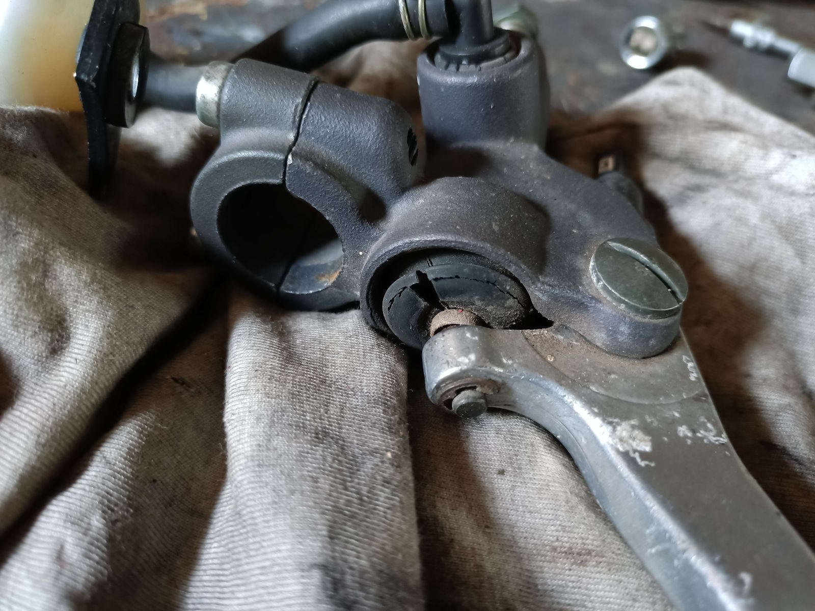

Ich habe ein Problem beim Wiederaufbau wo ich gerade etwas feststecke. Wie auf dem Bild zu sehen sind sie ganzen Gummiteile alle Rissig. Ist bei dem alter ja auch in Ordnung. Allerdings ist so ja auch nix mit Tüv. Ich konnte Online nichts finden in Sachen Reparatur Kits.
"Universelle" Hauptbremszylinder gibt's wie Sand am Meer aber nichts mit ABE zumindest der Hebel sollte ja was haben. Und Umbauen wird bei der Konstruktion es OEM Hebels schwer weil ich Zubehör technisch nichts ansatzweise passendes gefunden habe.
Und einen gebrauchen OEM Zylinder zu kaufen bringt ja so viel auch nicht die sind ja mehr oder weniger gleich alt also wird das Gummi da früher oder später auch Rissig.
Vll hat ja jemand sowas schonmal gehabt und kann mir da weiterhelfen

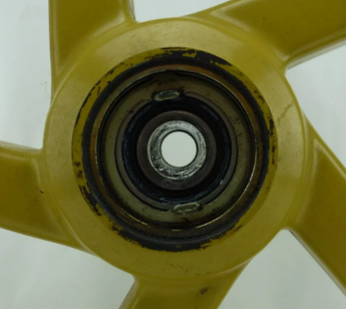

Hallo ich habe mir eine Rs zugelegt die ich gerade komplett neu aufbaue. Ich bin jetzt bei den Felgen angekommen. Neue Radlager usw.
Jetzt musste ich feststellen die Vordere Felge ist inne Fritten. Voll die Acht drin und Alu Richten ist ja nicht so toll.
Jetzt das problem scheinbar habe ich eine seltene und damit teure Felge.... natürlich ;D
Die Aufname der Tachowelle ist bei meiner Felge "innen" wie im bild. Es gib davon genau zwei Felgen in Bucht für ne menge Kohle
Ich kann aber eine Felge wo die schnecke aussen sitzt für 30 bekommen.
Jetzt zu der Frage kann ich die so umbauen. Also passende Tachoschnecke besorgen und fertig? Oder passt das nicht so einfach?
