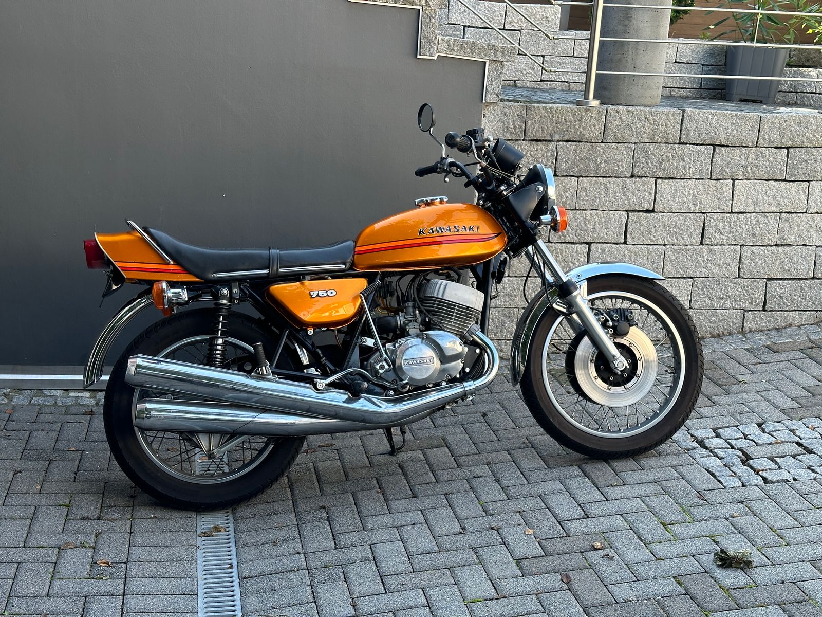

    Kleines Update:
    Gestern mal die Vergaser abgebaut. in den Schwimmerkammern 2 und 3 war noch Sprit, 1 war trocken. Alle Innereien neuwertig, auch die Schwimmerventile. Düsen und Kanäle sauber und frei. Der dritte Schwimmer ist erkennbar nachgelötet und etwas eingefallen - wohl mit dem Brenner und zu heiß gelötet... Sollte sich aber (hoffentlich) nicht bemerkbar machen.
    Der erste Vergaser hatte eine Kammerdichtung die keine mehr war, siehe Bild. Alle drei Dichtungen übrigens knochenhart...
    Georges Martin hatte noch drei große Rep-Sätze auf Lager, aber ich habe erstmal nur die Schwimmerkammerdichtungen erneuert.
    Jetzt mal auf trockenes Wetter warten und schauen, was passiert.
