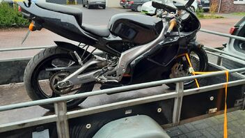

Guten Abend allerseits,
Da ich die gute jetzt technisch auf einem guten Stand gebracht habe, steht im Herbst/Winter die Lackierung an.
Die erste Frage ist ob das Silber überall der gleiche Ton ist also Heck und Front ist klar aber auf manchen Bildern/Fotos kommt die Sitzverkleidung Links/Rechts anders rüber.
2. Da ich komplett neu lackieren lasse wären die Originallackcodes zwar schön aber nicht zwingend.
Wenn jemand Erfahrungen mit Farbcodes hat die annähernd ans Original rankommen immer her damit.
Ich kann leider nichts zum vergleichen mit zum Lackierer nehmen da irgendein Vorbesitzer die komplette RS schwarz gelackt hat und auch nochmal gar nicht so gut ![]()

Moped ist jetzt wieder komplett zusammen:
Jetzt wäre eigtl. HU angesagt.
Jetzt das aber, Leerlaufdrehzahl ist sehr niedrig, Choke zeigt gar keine Wirkung und an bleibt das Moped erst wenn der Motor etwas Temperatur hat. Die Standgasschraube mit dem schwarzen Rädchen ist bis Anschlag reingedreht.
Jemand einen Tipp für mich, die Bedüsung und Nadelclipposition sind auf Werkseinstellung für offenes Modell MP01 Zündkerze ist eine 10er.
