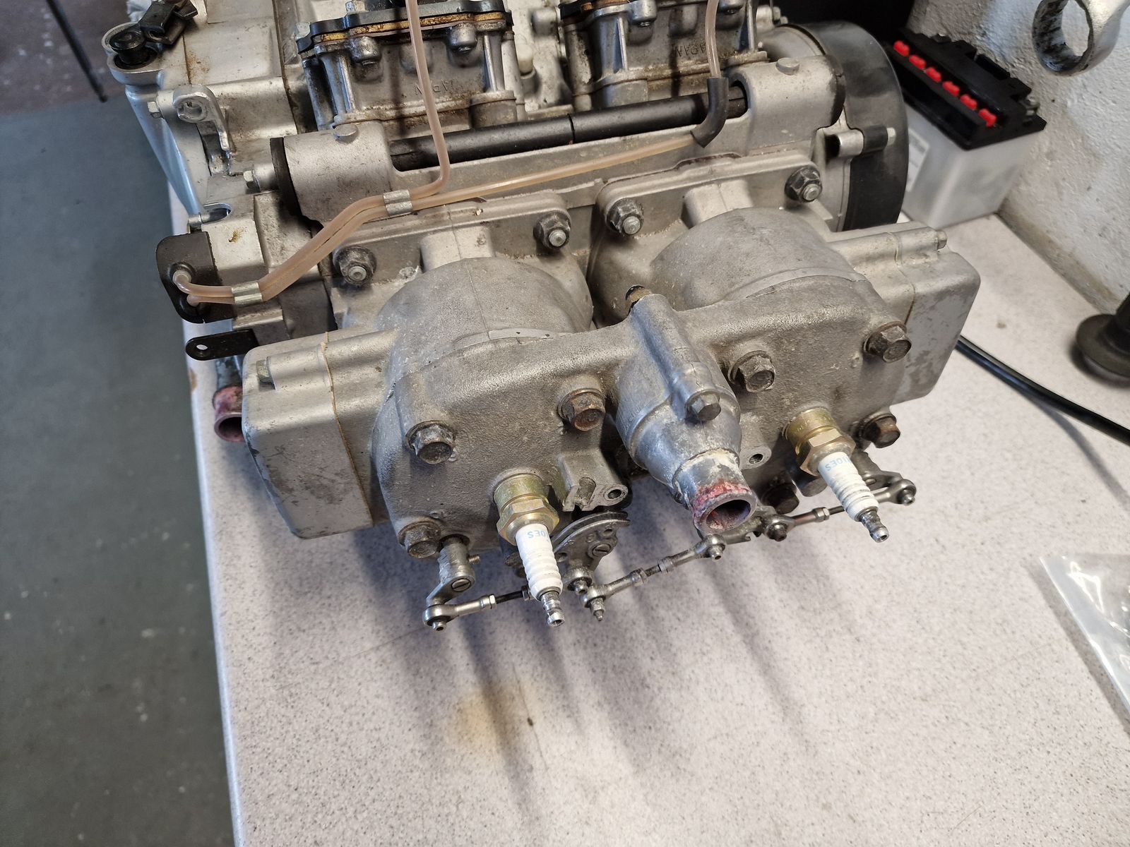

    Ein leider normales Problem hast du bei deinen Walzen auch schon, wie ich es auf den Bilder sehe.
    Der Wellendichtring arbeitet sich in dem Schaft ein.
    Früher oder später sifft dir alles zu, weil es nicht mehr abdichtet.
    Da helfen neue Simmerring auch nicht mehr, oder nur kurz.
    Bei BDK sind welche zu bekommen,die härter sind.

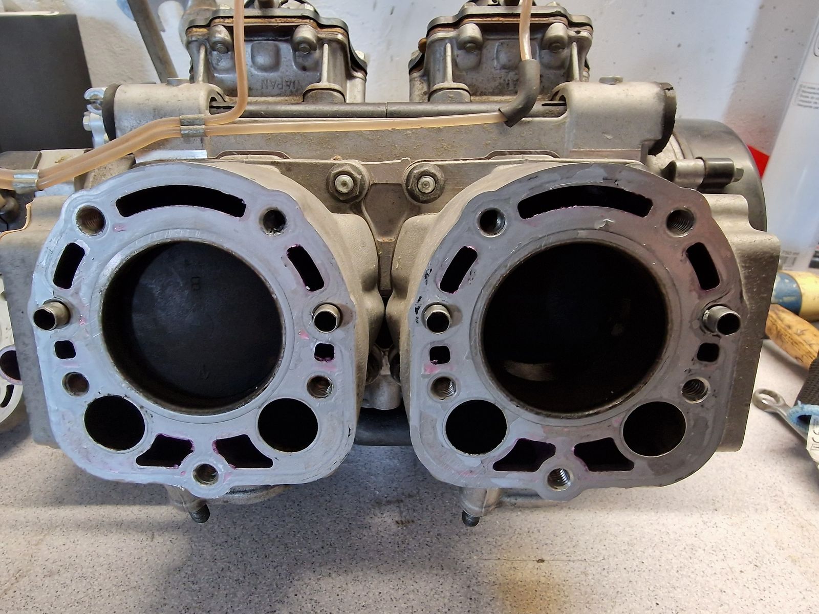

    Auf Grund des Alters würde ich die Kurbellwelle gerne neu lagern und mit neuen Simmerringen bestücken.

    Das ist zusätzlicher Resonanzraum.
    Mehr Bilder habe ich erstmal nicht vom KIPS System.
