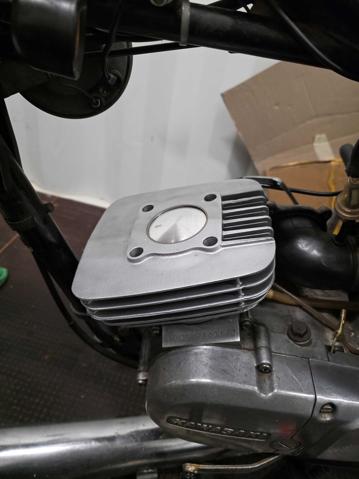

Hallo zusammen,
mein Zylinder für die KH125 ist instandgesetzt und sie läuft :-)
Ich suche noch alle möglichen Unterlagen für die KH125-A1 Ez. 1979.. am besten als Pdf...

Hallo zusammen,
suche einen Zylinder für eine KH125-A1 .
Eigentlich wäre der den ich habe gut zum Schleifen damit er einen neuen Kolben bekommt , wenn nicht das abgebrochen Stück beim Krümmer Anschluss wäre...
Oder halt auf 2Teilige Schieber umrüsten und ruhe haben :)
Genau wegen dem wollte ich hier nachfragen.
Ich spiele mit den Gedanken, da ich die Schieber eh schon draußen habe , diese durch optimierte zu ersetzen.
So wie ich verstanden habe gibt es 2 bzw. 3 teilige AS-Schieber.
Nur den Unterschied verstehe ich nicht.
Bei mir sind 3 teilige verbaut ... gibt es einen Unterschied beim Einbau bzw. Einstellung ? Kann ich die 2 teiligen sorglos einbauen ?
