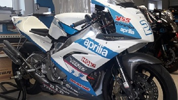

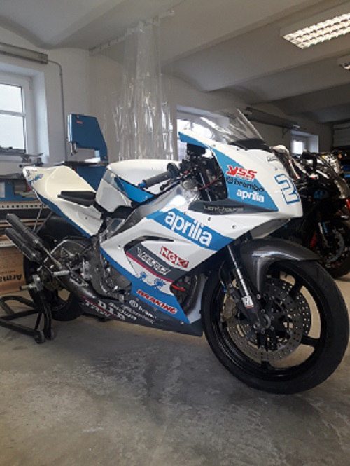

    Zur Erklärung: Als ich das Bike gekauft habe, lief sie sagen wir mal "bescheiden". Wärend des Neuaufbaus habe ich mich durch diverse Foren gelesen bezüglich Bedüsung und habe genau das festgestellt, was ich erwartet habe - nämlich dass es "die eine wahre Bedüsung" nicht gibt. Daher habe ich dann beschlossen bei Serie anzufangen und mich von dort aus in Richtung "besser" zu arbeiten.
    Und sie läuft ja auch besser als ich erwartet hatte. Gasannahme ist perfekt, kein Ruckeln, qualmt nicht, verschluckt sich nicht bei plötzlichem Gas aufreißen, wird nicht heiß (Kühlwasser zwischen 57 und 60 °C), klingelt nicht, Kerzenbild gut, usw. - bis halt auf dieses lästige Loch .....
    Original von Henning #17

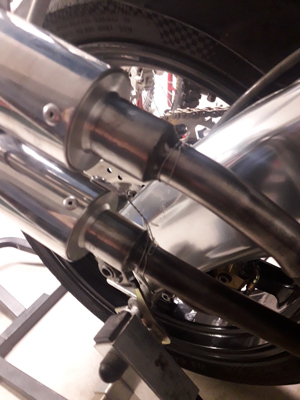

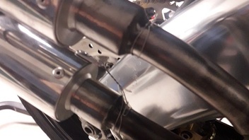

    :nixweiss: Der Übergang von den Stingern zum Schalldämpfer sieht nach Eigenbau aus, so etwas habe ich noch nicht gesehen.
    Die Schalldämpfer sind auf jeden Fall Eigenbau - die hab nämlich ich gemacht. Der Vorbesitzer hatte die Ori-SD auf dieser Anlage montiert :kopfklatsch:
    Den TPS hab ich vor dem Einbau gecheck - sollte passen. Aber werd ich sicherheitshalber nochmal unter die Lupe nehmen. Eine Zeeltronic habe ich leider noch nicht aber steht schon am Wunschzettel. Für mich klingt das mit dem "Schieber macht zu früh auf" eh am plausibelsten zumal ja das Moped wirklich gut durchzieht - dann die kleine Bedenk-Sekunde - und dann wieder super hochdreht. Oben raus spürst auch richtig den Reso-Bereich der Töpfe - also richtig Bums dahinter.
    Ja danke ! Das Teil hatte ich auch schon im Sinn - steht auch schon auf meinem Wunschzettel. Dennoch verstehe ich noch nicht genau das Problem. Was machen denn die, die ohne Schiebersteuerung fahren ? Müssen die dann immer mit über 8000umin fahren ? Und wie bereits gesagt - bei den KTM-Gatschhupfern hatte ich so ein Problem nie. Da kannst mit unterschiedlich starken Federn beeinflussen, wann die Auslassklappe wie weit auf macht um das Moped "gemütlicher" oder "aggressiver" zu machen. Aber da gabs nie ein Loch um Durchzug .....
    JCN: Nebenluftsystem ist drin. Und es ist auch alles sauber- quasi Keimfrei. Habe mich im Vorfeld sehr lange kundig gemacht, welche Vergasereinstellungen gut funktionieren. Einzige Unbekannte ist der Auspuff - der war mit dabei beim Kauf aber ich weiss leider nicht, welche Tröten das sind.
    Und das Moped läuft ja auch geil - bis auf die 1 Sekunde ....
