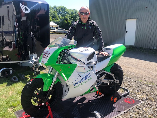

    Ich würde meiner TZR 4FL gerne ein anderes Federbein spendieren .
    TZR wird nur auf der Kartbahn gefahren .
    Weiss jemand zufällig ob etwas von einem anderen Motorrad für diesen Zweck passt ?

  • Ich habe das Standard Federbein von der 3XV verbaut, es braucht nur ein paar Distanzscheiben.. man kann auch das SP Federbein der 3XV verbauen..
