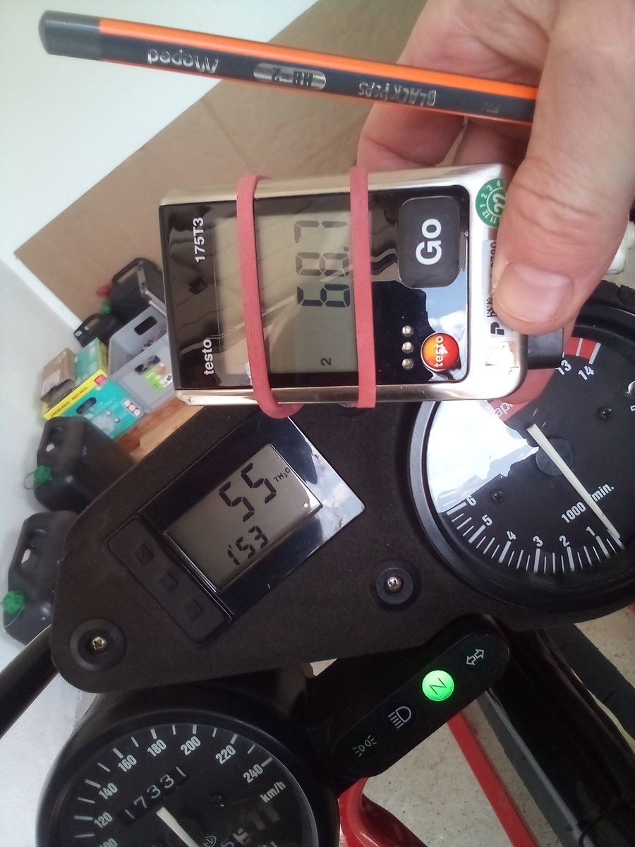

  • Ich habe nochmals das extern verwendete Anzeigegerät Testo 175T3 und den Temperaturfühler mit frisch Kalibrierte DAkkS-Geräte (höchster Standard), überprüft, dass Geräte mit Fühler passt auf 0,1 °C.
    Die großen Abweichungen zum Anzeige-Wert im Display haben sich bestätigt. Die Messwert sind aufsteigend und abfallend exakt gleich!

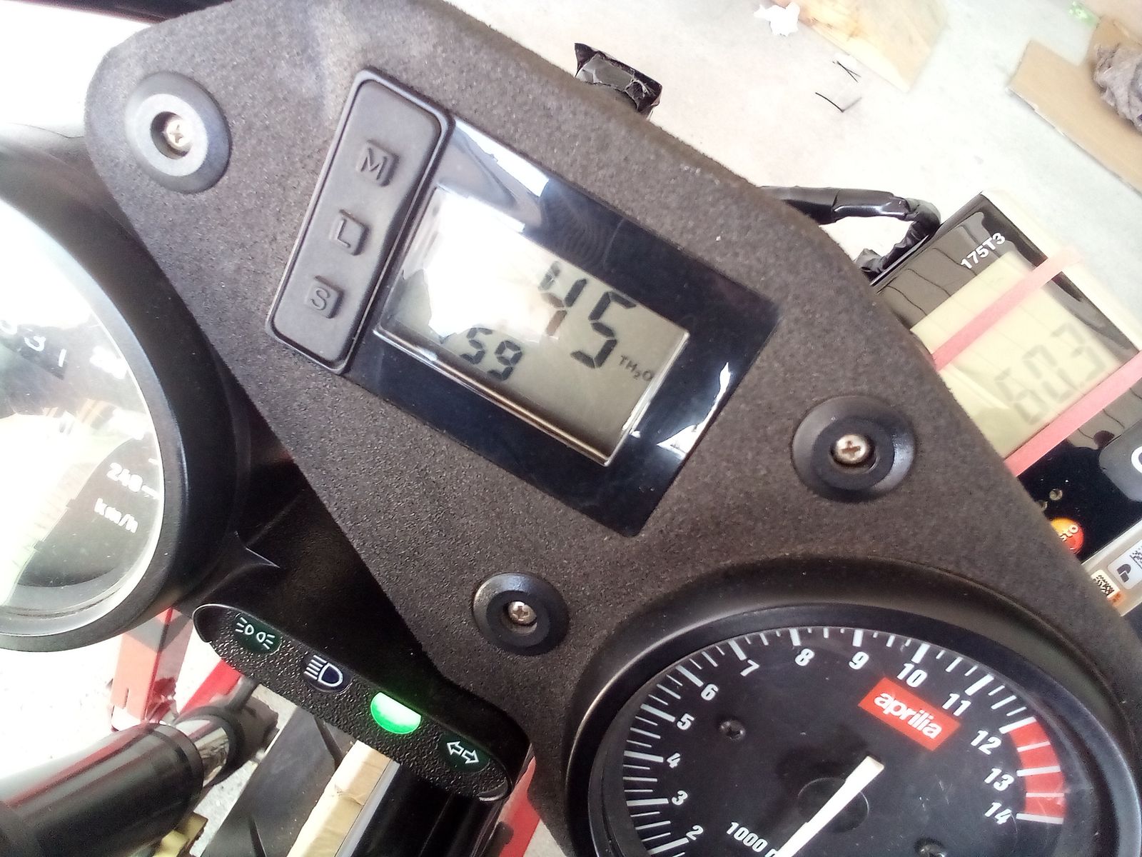

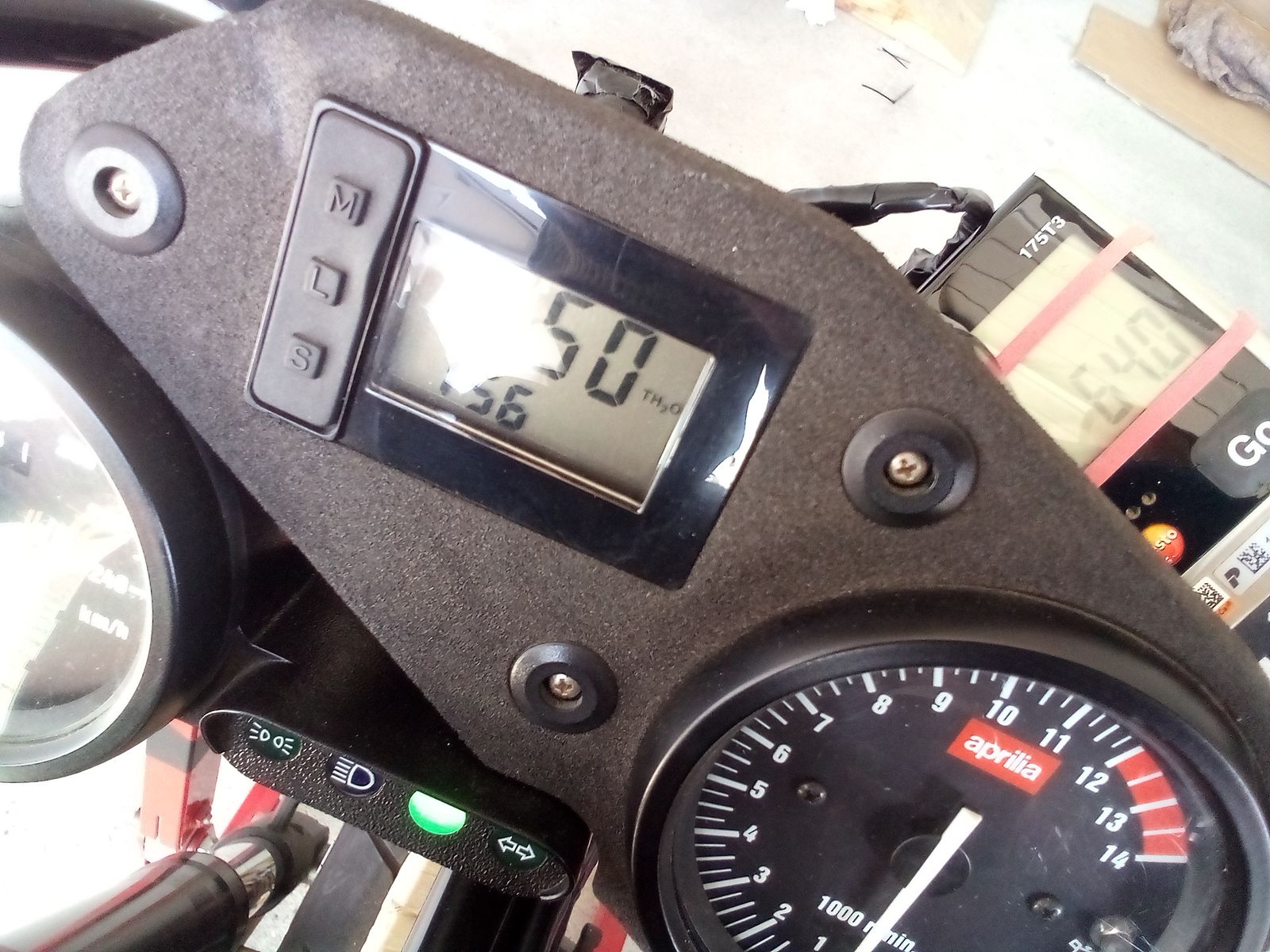

    Ich habe drei Vergleichsmessungen durchgeführt. Die erste Messung war vor zwei Wochen, die andren zwei sind von heute.

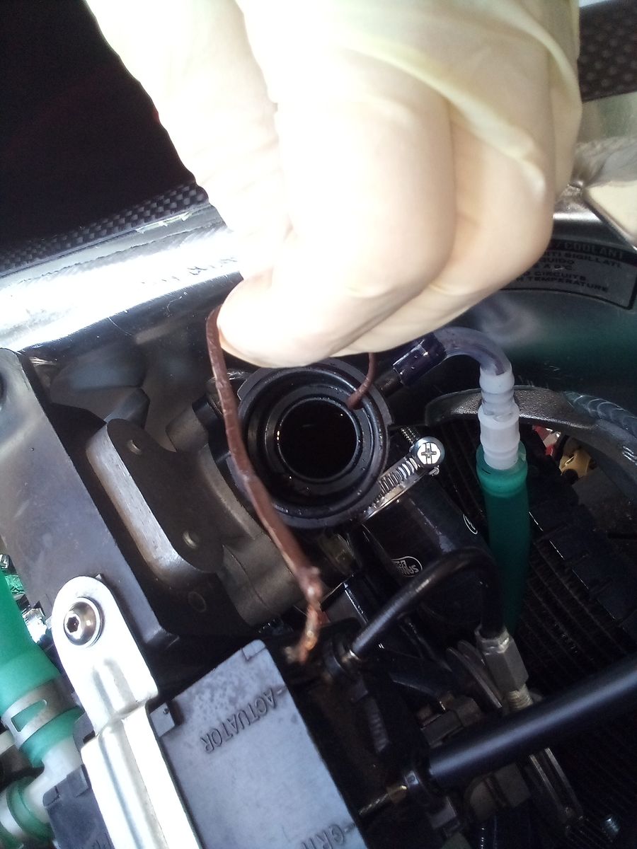

    Externer Temperaturfühler bis zum Moped Fühler verlegt:
    Messung:
