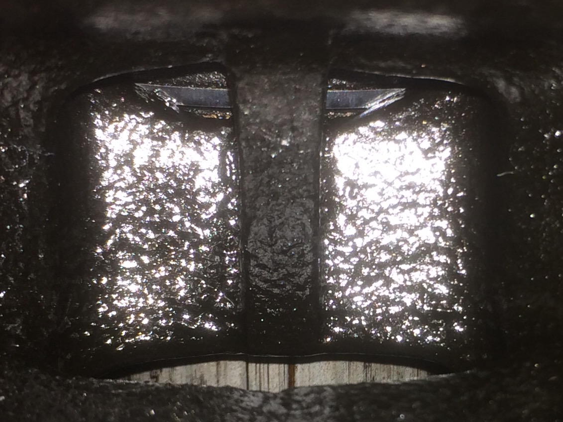

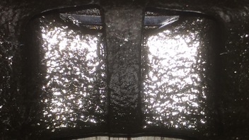

    Der Kolben hat paar Riefen , habe ich durch Einlasskanal gesehen. Reichen schon die paar Riefen aus ? Kompression ist ja vorhanden.

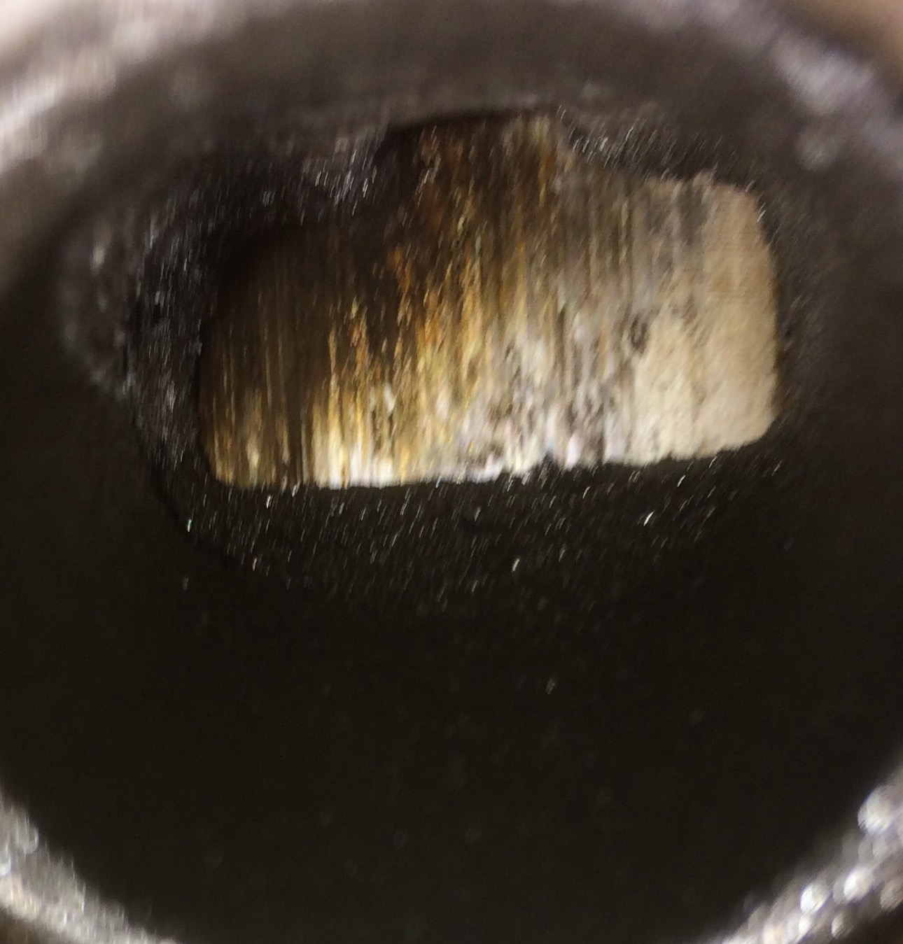

  • Nimm mal den Krümmen ab und schau da rein. Auslassseitig sieht das meistens schlimmer aus. Wenn die Ölleitung schon trocken ist oder war hast Du Deinen Fehler.

  • griffeldreher ja nehme morgen mal den Krümmer ab und schaue nach. Kolbenring sieht halt noch gut aus, das wundert mich.
