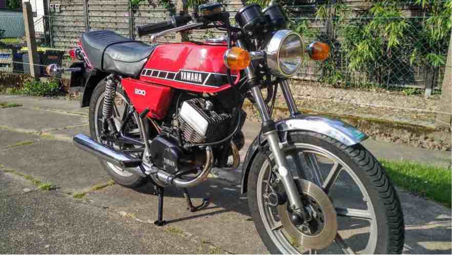

    Hier noch ein Bild von meinem neuen Spielzeug
