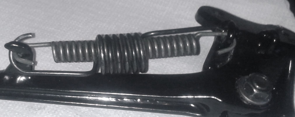

da auf dem Gebrauchtmarkt kein "deutscher" Seitenständer für den unentspannten TÜV zu bekommen war, hat ein Freund von mir den "normalen" umgebaut.
Dazu musste an der Aufnahme eine neue Lasche angeschweißt werden, und der unter Haken am Ständer versetzt werden.
Was sich trivial anhört, aber nicht ist, ist die richtigen Federn zu bekommen.
Die äußere hab ich gefunden (klappt damit super), aber brauch noch die innere mit einer schwächeren Federrate, da der Ständer mir sonst mit Pech die Mopete umwirft.
