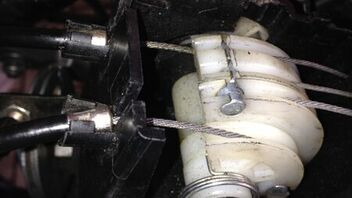

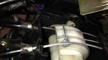

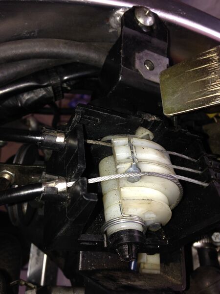

    Bei der demontage viel mir auf, dass der Bautenzug am Servomotor nicht eingehängt war.
    Ich denke mal dass der unter lasst, wenn sich die Schieber öffnen, auch die Ölzufuhr erhöht !?!?
    Auch im eingehängtem Zustand bewirkt der Zug nichts, da die Einsparung zu weit weg war.
    Habe jetzt das Rad in dem der Zug eingehängt wird, soweit als möglich verdreht, sodass sofort beim öffnen des Servomotors auch der Ölzug mit gespannt wird.
    Leider bewirkt das nicht das weitere Spannen vom Ölzug !
    Ich steh gerade auf dem Schlauch ! Wie wird das eingestellt ?
    Ach ja, Bild 1 ist ohne dass der servo aufzieht, Bild 2 mit Sero.
    Mann erkennt keine Auswirkung auf den Ölzug ?
    Auch nicht wenn ich halb.- oder 3/4 Gas gebe.
  • Ah OK, Danke !
    passt ja prima :-)
    Die Einstellung stimmt dann, vorausgesetzt dass der Zug auch eingehängt ist !
    Da ist auch kein Sicherungsclip oder ähnliches vorhanden.
