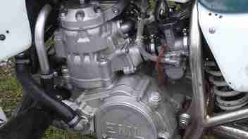

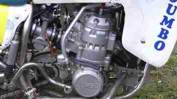

Es gab solche Motoren schon zum Beispiel den Husqvarna Folan oder den EML Jumbo mit 1000ccm für Seitenwagengespanne!

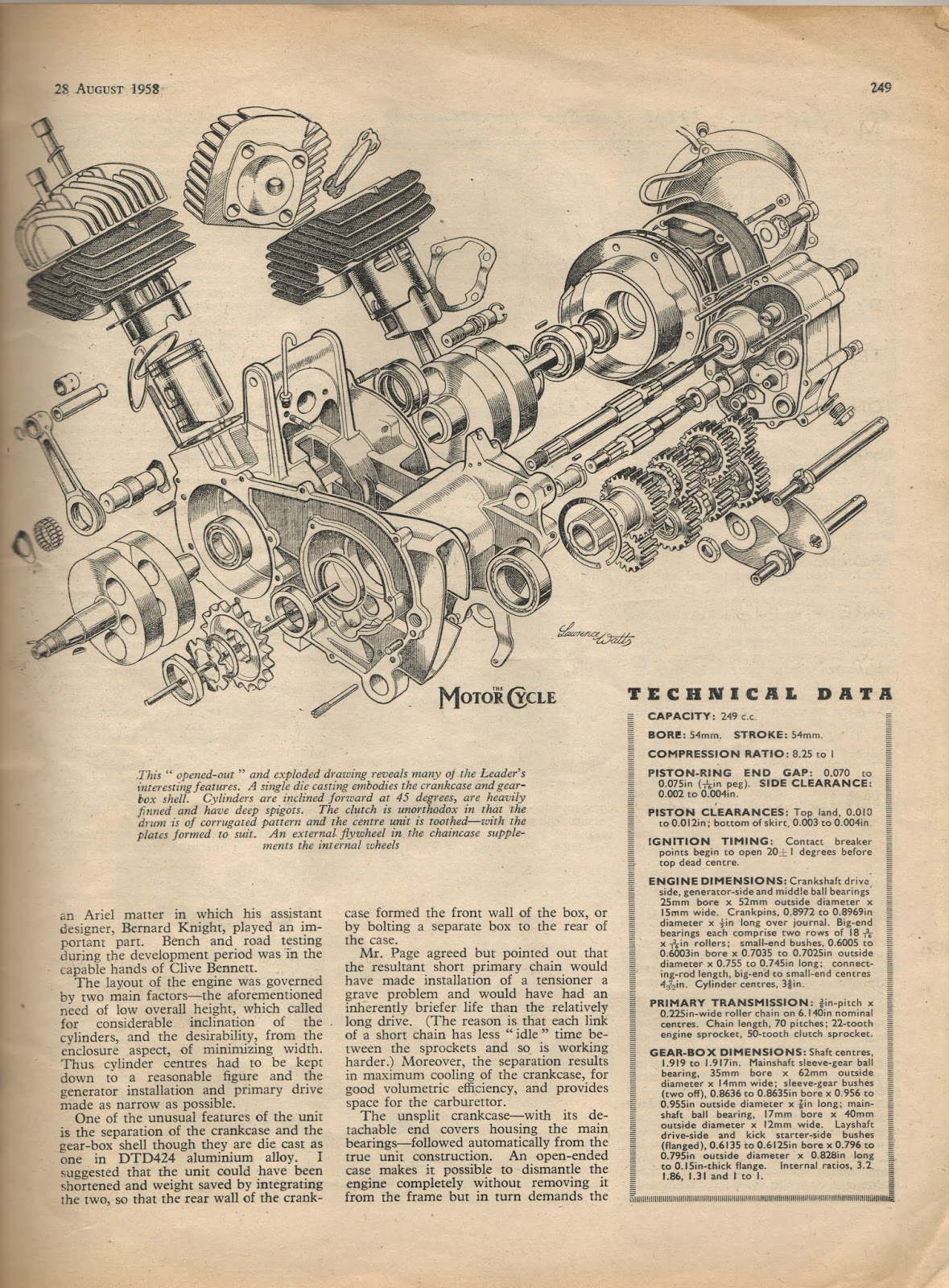

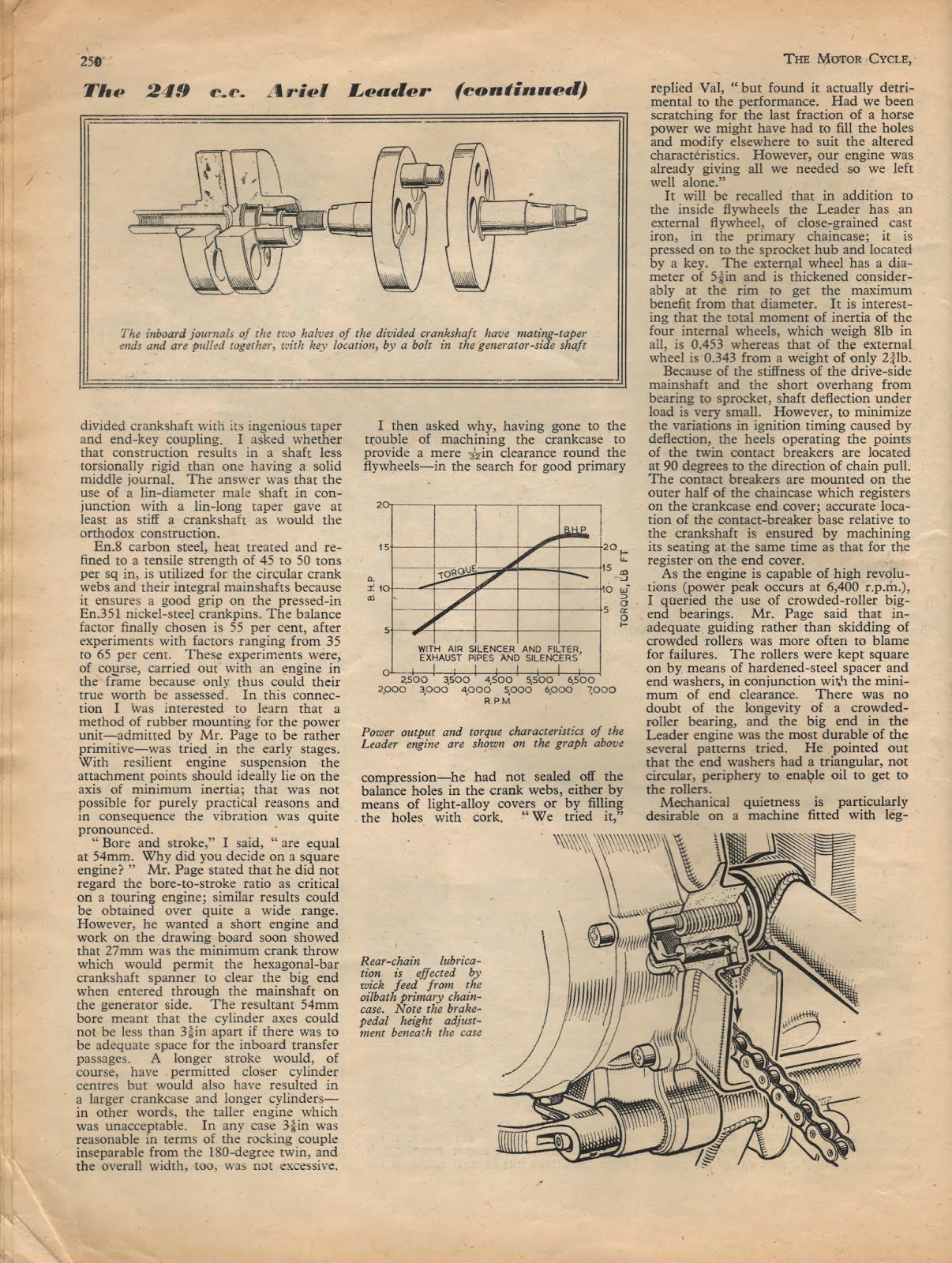

Adler hat das Problem mit einer Hirth Verzahnung gelöst:
http://www.google.co.ug/patents/EP0101917A1?cl=en
Imho ist das ziemlich aufwändig, da wäre ein horizontal geteiltes Kurbelgehäuse vermutlich der einfachere Weg.
