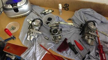

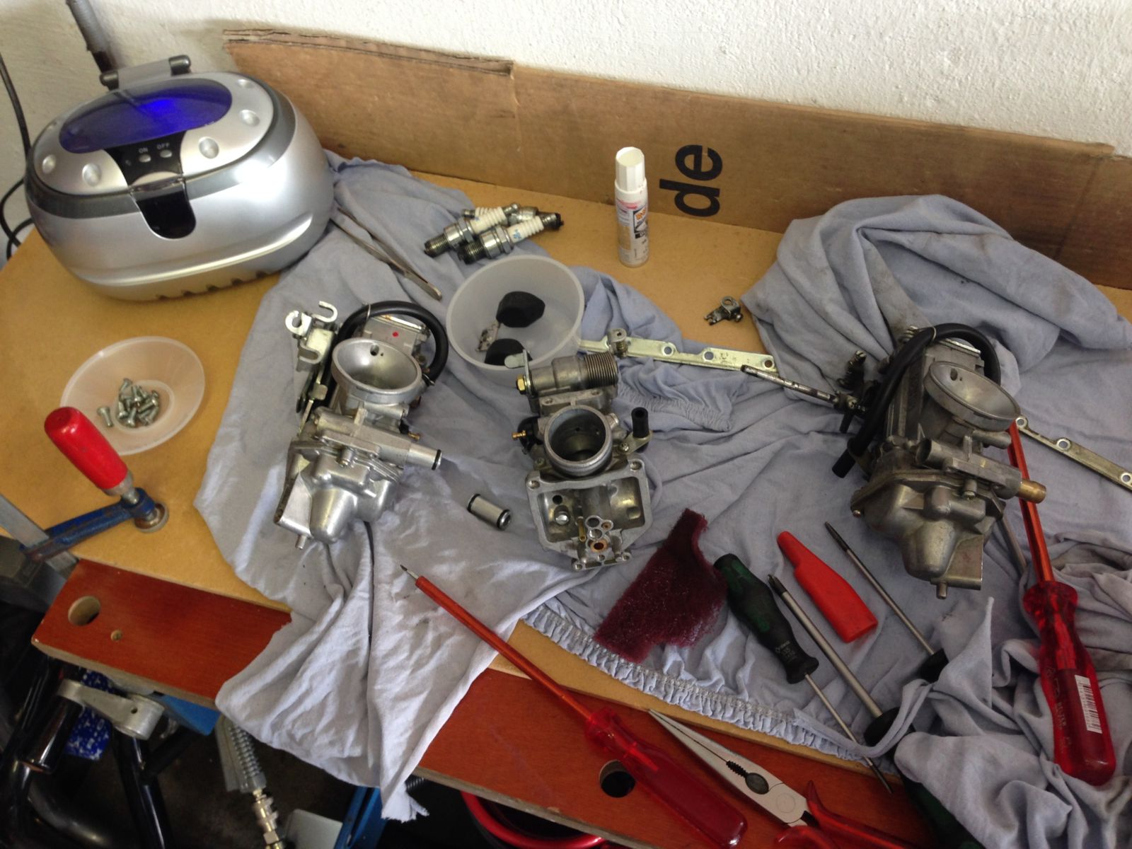

  • Hallo zusammen,
    ich habe heute am Feiertag die Vergaser ausgebaut und alles geprüft und gereinigt. Die Luftschrauben habe ich erst mal wieder auf Werkseinstellung 1 3/4 Umdrehungen eingestellt. Dann habe ich die Vergaser noch richtig syncronisiert. Es ist soweit alles OK, was mir alledings aufgefallen ist das die Schieber einige Riefen haben (auf beiden Seiten, nicht tief aber unschön). Gestern habe ich mir noch ein paar neue Zündkerzen bestellt, wenn ich schon mal dran bin. Ich hoffe das mein Luftfilter bald kommt, dann hätte ich soweit alles gemacht.
    Die eingebauten Düsen waren übrigens alle Serie (122er Haupt- und 38er Leerlaufdüse).
    Nochmals die Frage an die NS400 Fahrer, habt Ihr die Luftschrauben serienmäßig eingestellt oder weiter rein/raus ??? :nixweiss:
    Ist ja leider recht umständlich wenn die Schrauben wieder verstellt werden müssten, dann heißt es wieder alles auseinander bauen.
    Aber das ist ja das schöne am Zweitakter, da hat man immer was zu schrauben, erinnert mich sehr an die Zeit vor 25 Jahren, da hab ich auch schon immer an meiner RD und hinterher an der NS400 geschraubt... Allerdings gab es da auch noch alle Ersatzteile für die NS !
    Noch einen schönen Maifeiertag
    Andreas

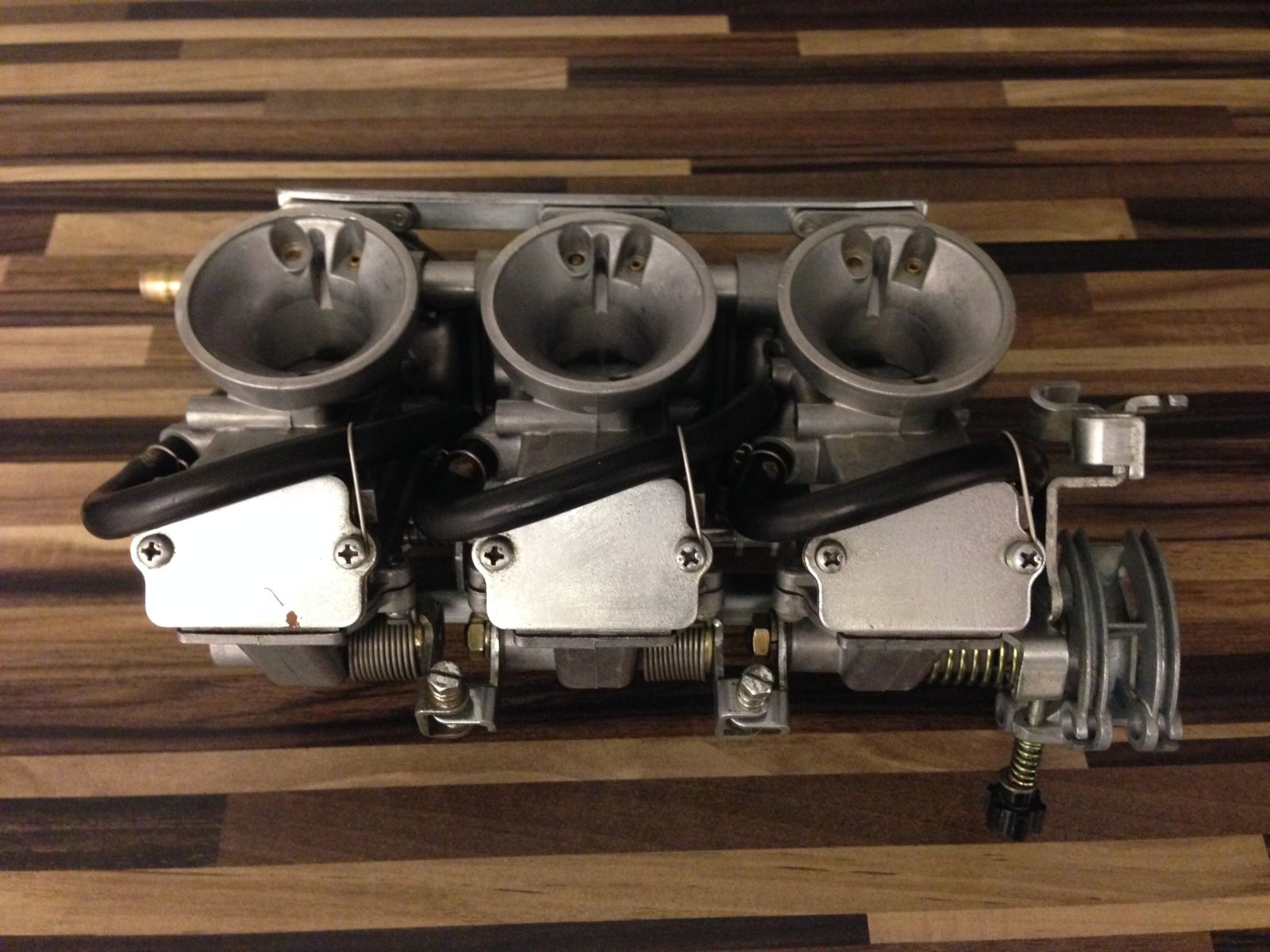

  • Ich habe jetzt soweit alles wieder zusammen gebaut und eine kurze Probefahrt gemacht, fährt auf jeden Fall schon mal viel besser. Ich konnte leider nicht lange Vollgas fahren, habe aber trotzdem die Kerzen kontrolliert, scheint noch etwas zu mager eingestellt zu sein. Liegt vielleicht daran das der neue Luftfilter mehr Durchsatz hat, der alte war ja relativ zu. Ich werde die Tage noch die Vergaser syncronisieren und dann sollte alles perfekt sein. :cheers:
