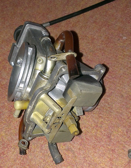

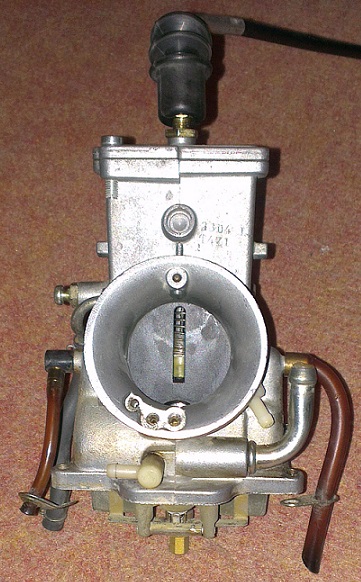

    habe im www günstig RS 250 Vergaser vom Typ 23D4 ergattern können. Diese wollte ich nun in meine 93er VJ 22 einbauen.

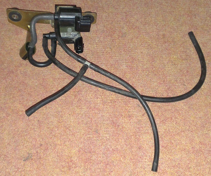

    Meine Frage wäre nun ob das Haupt- sowie Leerlauf Nebenluftsystem der RS 250 kompatibel mit dem Kabelbaum bzw. den Steckern der RGV ist? Das abgebildete System hat nämlich zwei Steckeranschlüsse. Meine, dass es bei der RGV nur einer ist. :nixweiss:
    Habe mal eine Bild des LL-NLS angehängt. Zudem kann ich den Schlauch ohne T-Stück drin nicht zuordnen. Geht dieser zum H-NLS? Weiss leider nicht wie das bei der RS gelöst ist. Kenn es halt nur von der RGV.

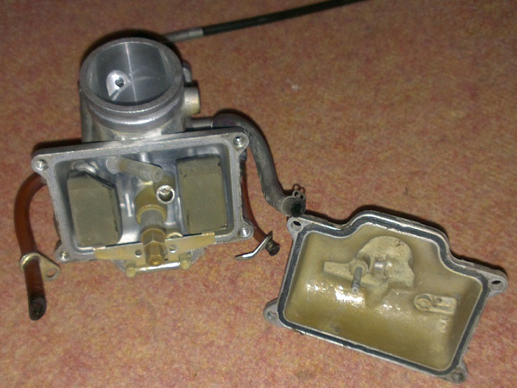

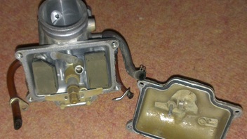

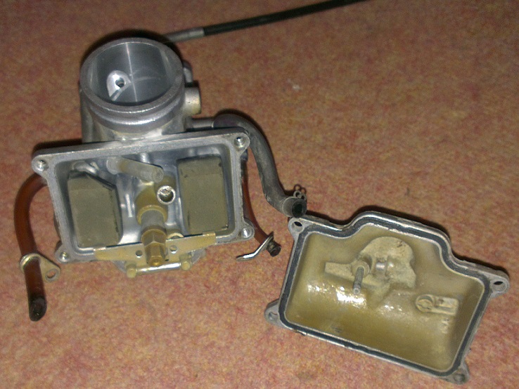

    Habt ihr schonmal so eine Schwimmerkammer gesehen? Wie kann sowas kommen? Waren teilweise richtige Stückchen/Klumpen drin.

  • Ich glaube die RS hat auch 2 Nebenluft-Magnetventile. Soll gut funktionieren. Es haben hier wohl schon einige auf RS-Vergasersystem umgerüstet.
  • Muahhaaa.....ich hoffe die Gaser waren billig. Der Vorbesitzer hatte wohl uralten Sprit mit sehr hohen Wasseranteil im Tank. Auf jeden Fall richtig lecker und ne Herausvorderung für jeden Ultraschaller :biggrin:
