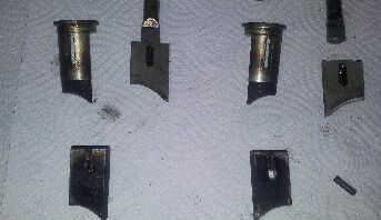

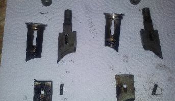

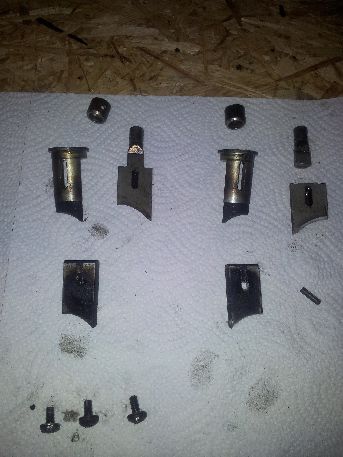

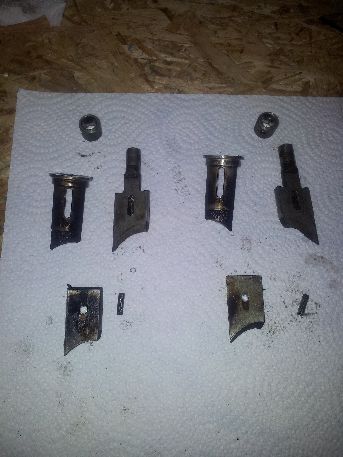

Ich hab meine Schrauben damals mitm Meissel losbekommen nachdem ich sie deutlich erwärmt habe. Ich hab mir dann neue gute Linsenkopfschrauben gekauft und nehme für die mittige Schraube eine normale Inbusschraube mit Unterlegscheibe. Kleben tue ich garnichtmehr, lieber kontrolliere ich öfter, ob was locker ist.
