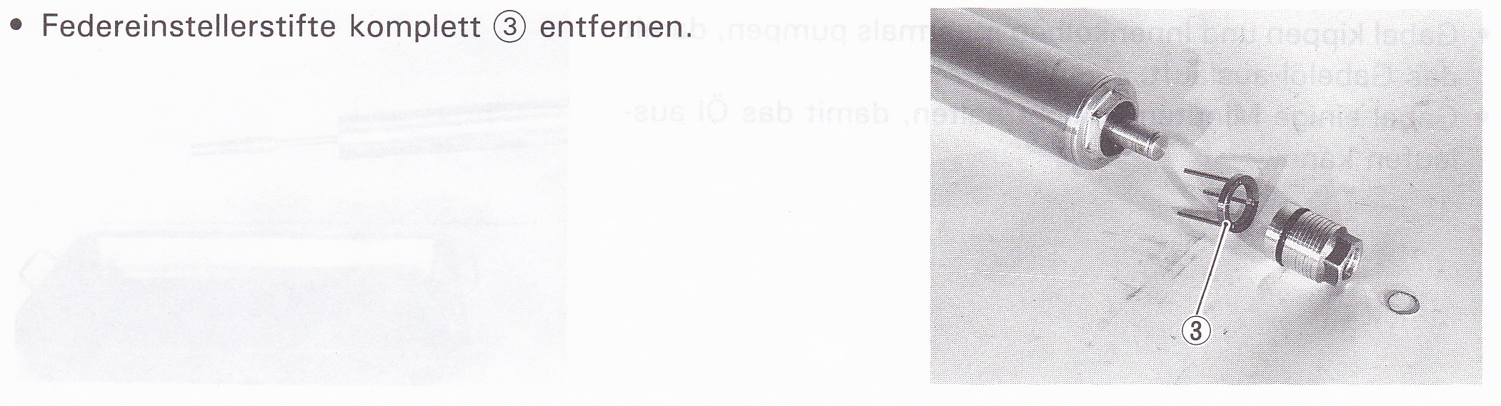

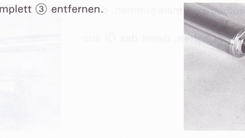

  • Mal ne Frage zum Gabel zerlegen. Ich habe eine hier mit neu eloxierten Standrohren, daher kann ich nicht erkennen, ob es eine 91er oder 92er ist.
    Wenn ich nach dem WHB vorgehe, dann sollte nach dem Entfernen des Federeinstellers die Federeinstellerstifte entfernt werden.
    Diese bekomme ich aber nicht raus. Habes es zwar noch nicht mit grober Gewalt versucht, möchte ich aber auch nicht unbedingt anwenden.

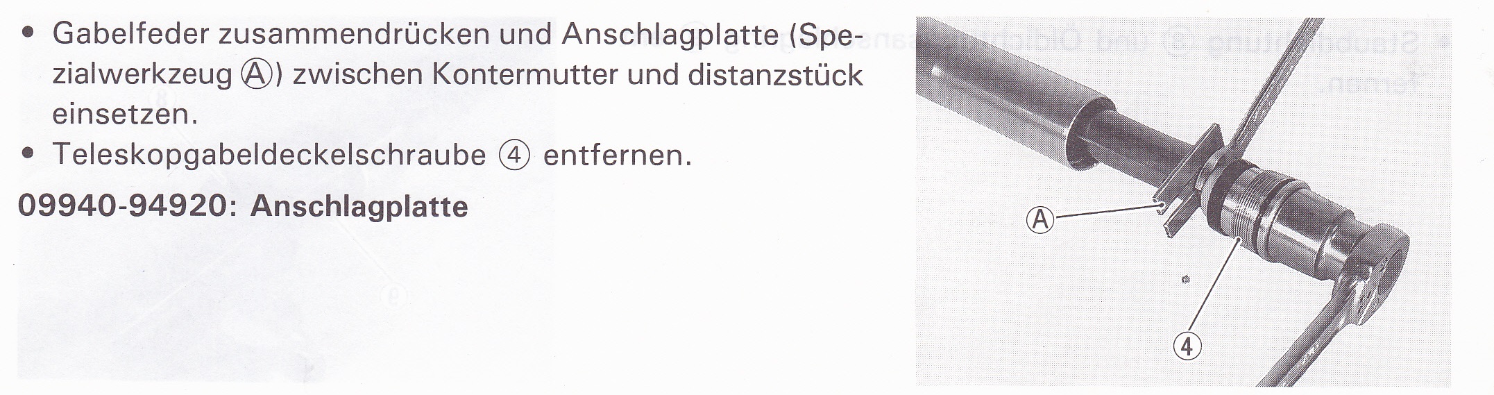

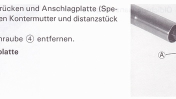

  • Nun brauche ich wohl das Spezielwerkzeug (Anschlagplatte). Hat jemand so eines und kann mir mal die Maße durchgeben oder es mir ausleihen?
    Und wo muss ich den Gabelschlüssel ansetzen? An dem Aluteil oder an der Mutter auf der Stange?
    Oder wäre es auch möglich die Schraube am Gabelfuß zu lösen damit die Feder entspannt ist und man ohne diese Anschlagplatte die Schrauben lösen kann.

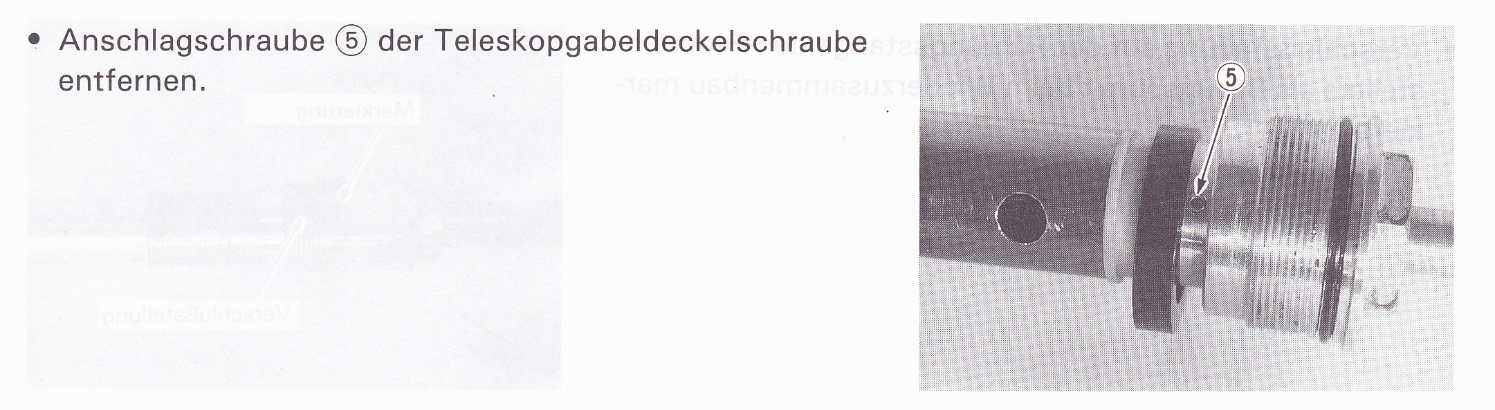

    Die Frage ist jetzt ob ich sie auch so zerlegen kann, dass ich die Schraube im Gabelfuss löse oder muss ich wie im WHB angegeben vorgehen?
  • Wenn ich mich recht erinnere, hält die Schraube im Gabelfuss die Kartusche fest, und muss zur Demontage der Innereien auf jeden Fall gelöst werden, richtig?
  • Ja Rainer, dafür muss man die auf jeden Fall läsen. Für stellt sich nur folgende Frage:
    lt. WHB soll erst der obere Teil entfernt werden (siehe letztes Bild). Dafür muss man aber die Hülse runter drücken und dann den Schlüssen ansetzen. Da die Feder aber ganz schön Schmackes hat und sich gegen das Runterdrücken der Hülse wehrt, wäre es doch einfacher, erst die Schraube am Gabelfuss zu lösen.
