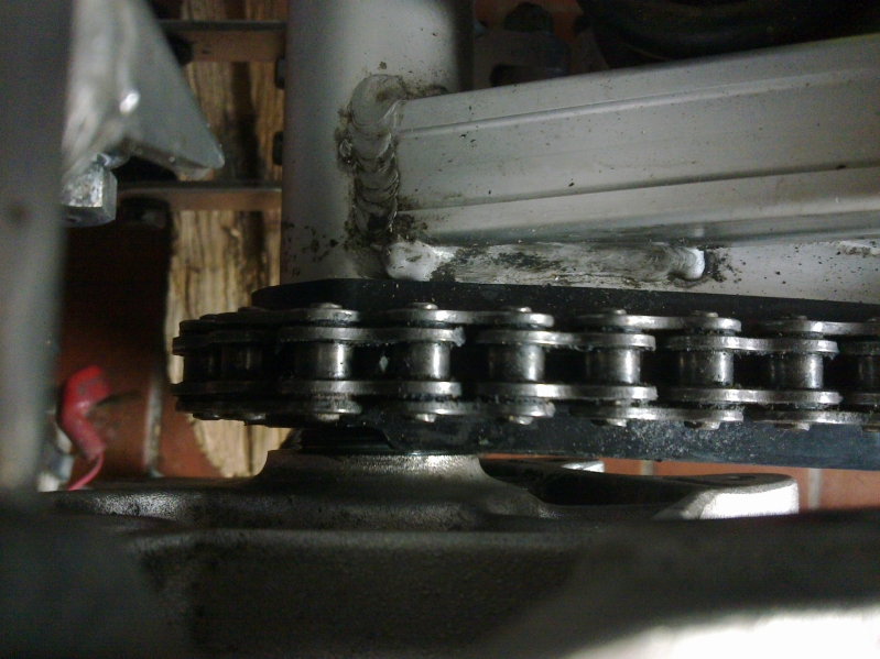

Hallo zusammen,
zur Info:
Hatte den Einsteller zuvor einfach nur gefühlsmäßig "locker, handfest" angezogen und nun mal mit den 85 Nm korrigiert....
a) bis der Drehmomentschlüssel dann die 85Nm signalisiert hatte, hab ich schon noch ein gutes Stückchen drehen müssen...
b) irgendwie scheint mir das aber nicht so "richtig" auszusehen...daher anbei noch ein Bild (viel erkennen kann man nicht, aber das Gewinde vom Einsteller ist schon deutlich zu sehen).
Kann mich nicht erinnern, dass die Schwinge so sehr eingeklemmt war ...allerdings hatte ich da drauf beim Ausbau auch net wirklich Acht gehabt,
@faeka+twostroke+all:
so normal (wie im Bild)?
bei meiner 21´er sind auch nen paar mm spiel, die ich bei der, leider nur durch "anknallen" der achse und zusammenziehen des rahmens "eliminieren kann, in sofern kann es wohl schon sein, das die schraube bei den einen mehr, bei den anderen weniger weit raus kommt...
wichtig ist, das du alles scheiben usw. dazwischen hast und die vorgehensweise richtig hast
DENN:
die einstellschraube wird nämlich NICHT als erstes angeknallt!!!!
sondern erst locker (also nicht unter extrmer spannung bis ans lager, bzw dem staubschutz gedreht
danach ziehst du die achse mit dem vorgschriebenen drehmoment an und dann erst
die KONTERMUTTER mit dem vorgeschriebenen drehemoment!!!

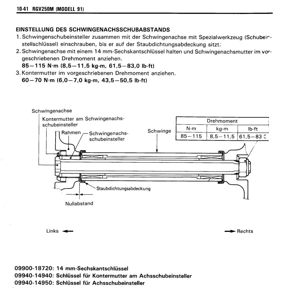

Hi,
hab die Seite mal abgescannt.
Werd nachher mal in der Garage schauen ob ich noch ein Bild machen kann.
Danke für den Scan und die Erläuterungen.
Dann gibt es als so für den Schwingenschubeinsteller ansich doch gar kein Drehmoment; schließlich muss er nur so weit eingeschraubt werden, bis er auf der Staubdichtungsabdeckung sitzt.
Werd dann jetzt sofort nochmal die Schwinge von der "Einklemmung" befreien und den Rest an nem andern Tag wieder vollenden; arbeit ruft ![]()
Wünsche ein schönes Wochenende
genau so schaut´s aus... die schraube dient quasie nur dazu, das sich der rahmen, sofern der abstand zu schwinge zu groß ist, beim anziehen der achsmutter nicht allzu sehr verzieht
den druck, bringst du dann letztlich mit dem anziehen der achse auf.
das drehmonent von der kontermutter, wirkt sich somit nicht auf die spannung der hülse,
sondern auf das "sichern" der einstellschraube aus
So ist es.
Hallo Twostroke, ich habe mich vielleicht etwas missverständlich geäußert, hatte befürchtet, einer will den Einsteller mit 85+Nm anknallen. Habe das wahrscheinlich nicht richtig verstanden, was gefragt war!
Danke für die Zeichnung, welche Du eingestellt hast.
