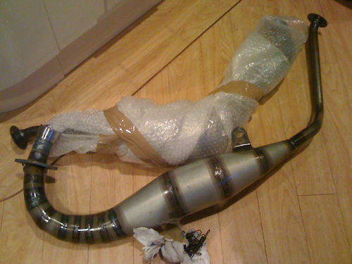

Was für ne Auspuffanlage?
  • vom zylinderanschluss her, würde ich nun sagen, ist´s ne tyga, zumindest sehen die bei meiner tyga ganau so aus....
    wobei du, sofern es eine tyga ist, das aluteil hinterm flansch am besten direkt aus hochfesten alu nachdrehst, denn sonst arbeitet sich die birne innerhalb kurzer zeit so ins pluchalu ein, das dir teile davon in den zylinder gezogen werden können :kotz:

  • also, bevor du das teil verbaust, schruppste am besten den klarlack im sichtbaren bereich ab, denn sonst haste nach 500km nur noch ne braune, dreckaufsammelnde klebrige masse dran
